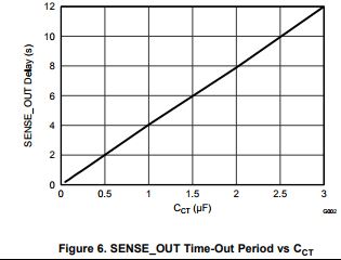

我在数据表中找不到最大延迟时间。  TPS3898A 是否支持高达1秒的延迟时间?  谢谢你

    我们在图6中提供了 SENSE_OUT 超时周期与 C_CT 的近似值。
    这是典型的近似值、最小值和最大值因器件而略有不同。 如果回答您的问题、请单击下面的"这已解决我的问题"按钮。 谢谢!
