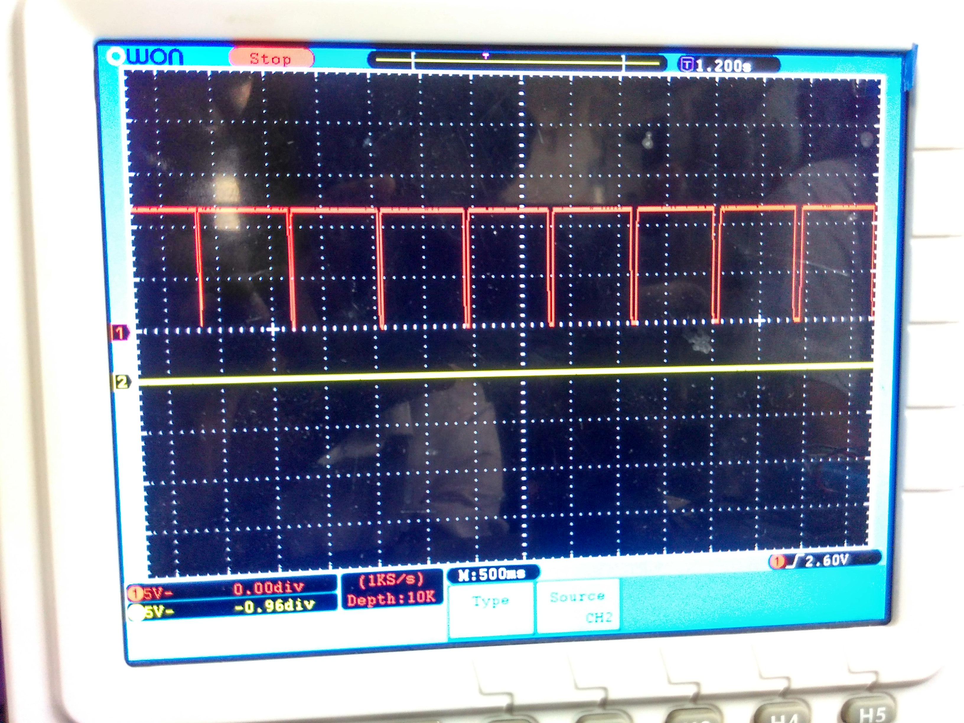

你(们)好
我将 BQ76920用于 BMS、并通过 ATTiny 24A 对其进行控制、为此我已按如下方式设置寄存器
SYS_CTRL1、0x10
SYS_CTRL2、0x43
PROTECT1、0x9F
PROTECT2、0x1F
PROTECT3、0x00
我使用的感测电阻为33m Ω、因为最大短路电流为5A、最大充电电流为2.5A
我观察到的波形如下(其中红色波形是(CHG) N-MOS 的栅极)
我想知道,无论是在监控电池时,主电源是否已断开以读取准确的电池电压,还是在 CC 读取时???? 它是外设还是或寄存器设置有问题???
    我还想补充一点、在检查状态和清除故障后、我将在无限循环中清除 SYS_STAT 并启用 SYS_CTRL2的 CHG 和 DSG 位。 时间间隔为250ms。
    尊敬的设计人员:
    由于缺乏抗噪性、警报似乎是虚假的误触发。
    需要在下拉时保持时间常数、以在~ 250us 内趋稳、从而避免器件在状态寄存器清零后检测到残余警报引脚电压。 对于防噪性能,请使用时间常数= 250us。 建议使用[R=500K、C=500pF]滤波器接地。
    希望这对您有所帮助。
    你(们)好,Vish
    感谢您的建议
    我想在这里添加一个非常有趣的一点、即我已经使用类似配置的下拉电阻器来提供250uf 的时间常数。 我观察到了什么?  当 MOS 关断时、ALERT 引脚上没有高电平信号。  此外、正如我们在上面清楚地看到的、状态变化大约每800ms 发生一次  它在接近最大值的情况下关闭、大约为120ms  然后由主机手动设置、作为我在代码中以250ms 的周期性间隔在无限循环中执行的操作
    我还发现、当 SYS_CTRL1的 ADC 位被启用时、CHG MOS 的栅极驱动显示了上述行为。 当我禁用 ADC 时、 实际上在下一次从运输模式转换到正常模式之前、MAT 已禁用 OV 和 UV 保护。
    我不理解这种行为???
    状态变化? 您是否提到运输至正常模式? 每 d/s pp21。 读出初始电池电压数据大约需要800ms。
    对于 MOS Tun-on/off/on 行为、建议减小 G/S 下拉电阻。 减小该值、FET 的下拉电阻就会更强。 i/e、如果使用1M、则为两者尝试400K。
