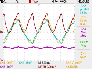

我正在尝试了解软过流限制在 UCC28180上的工作原理。 我正在构建3kW PFC、但目前 I_SOCcurrent 限制为30A。
当我在输出端施加过载时、我看到 PFC 电流开始失去控制、您可以在下面的波形中看到凸点。 这也可以在仿真中看到。 我本来希望它在软过流限制点开始削波。 能不能有人解释为什么会发生这种情况以及我如何控制它。
CH1:VIN CH2:I_IN、CH3:V_BOOST、数学:P_IN
施加的负载:35欧姆
谢谢你。
Pravin

    软过流功能是指 ISENSE 引脚上的电压降至-0.285V 阈值以下时。 但是、这不会立即关闭栅极驱动器。 相反、内部4kΩ Ω 电阻器从 VCOMP 到 GND、这将使 VCOMP 引脚放电(可能需要一段时间才能完全放电)。 您应该会看到占空比随着 VCOMP 放电而降低。 您看到的波形可能是由修改后的 VCOMP 电压导致的、该电压用于设置电流放大器增益和 PWM 斜坡斜率。
    如果您正在寻找更陡的过流阈值、则可以使用器件的峰值电流限制功能、该功能将立即终止有源开关周期。

    软过流(SOC)可在过载情况下限制输入电流。 当 ISENSE 上的电流感应电压达到-0.285V 时、SoC 被激活。这是一种软过流控制、因为它不会直接关闭栅极驱动器。 kΩ、一个4k Ω 电阻器将 VCOMP 接地以使 VCOMP 放电、并调节控制环路以降低 PWM 占空比。 这就是您看到电流波形失真的原因。

    Ben、您好、感谢您提供相关信息。 由于修改了 Vcomp 电压而导致的这种失真电流、它在达到峰值电流限值时是否会削波、或者是否可能超出限值。 在模拟中,对于给定的84A 峰值电流限制,电流峰值似乎上升超过120A。 我不确定这是由于仿真模型的限制、还是在实践中我应该预料到的。

    有两个电流限制:峰值电流限制、这是一个逐周期峰值电流保护、如果电流达到限制、PWM 将被斩波。 另一个是软过流保护(SOC)。 84A 用于峰值电流限制还是软电流限制? 当触发 SOC 时、Vcomp 将下降、没有钳位电流、其峰值可能仍升高、但是 PFC 输出电压将降低、因此总输出功率将受到限制。 这是一个软限制、输出功率不会精确限制为固定值。

    是的、84A 是峰值电流限制、SOC 为50A。 在我的测试设置中、负载位于 LLC 谐振转换器的次级侧。 感谢您的解释、它现在变得更有意义。
    这就是我对它的理解。 如果我错了、请纠正我的问题。 如果我在输出端施加过载、输入电流应在初始时上升到 SOC、并且占空比应开始减小。 但是、在该区域中没有钳位电流、因此输入电流可能仍会继续上升、直到达到峰值电流限值、在此情况下、控制器应在此限值上进行逐周期电流限制、即84Apk。

    是的、您的理解是正确的。
