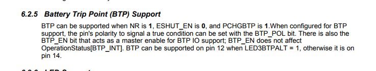

我已在备用 LED 引脚12上配置了 BTP 功能、因为我当前已将引脚14用于预充电 FET。
设置:
BTP_EN = 1
BTP_POL = 0
LED3BTPALT = 1 (因为我想使用引脚12作为 BTP 输出)
PCHGBTP = 0 (因为我想将引脚14用于预充电 FET)
初始放电设置= 300mAh
初始充电设置= 1000mAh (我将其设置为高于容量、因为我不希望在充电期间发生 BTP 事件、仅当放电期间的剩余电量降至300mAh 以下时。)
无论我做什么、BTP 引脚12都保持低电平。
此外、运行状态 A 中的 BTP_INT 状态保持始终置位(红色)。
请解释我要做什么才能使该功能正常工作。

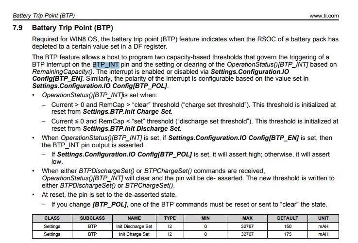

    我对 bq40z60的问题是、一旦设置了"操作状态 A"中的 BTP_INT 标志、它只能通过器件复位命令清除。
    我的预期功能是、一旦电池正在充电或充电电流超过300mAh、就应将其清除。 我不想复位器件以清除此标志。 在剩余容量降至300mAh 以下后、它设置正确、但永远不会再次清除。
    在用户手册中、关于"Init Charge Set"参数的功能存在自相矛盾的陈述:
    根据第90页、当相对电池电荷超过"初始充电设定"时、BTP_INT 被置位。
    •在以下情况下设置 OperationStatus ()[BTP_INT]:
    –电流> 0和 RemCap >“清除”阈值(“充电设定阈值”)。 该阈值在初始化时初始化
    从 Settings.BTP.Init 充电集复位。
    根据第142页、当相对电池电荷超过"初始充电设定"时、BTP_INT 被清除。
    11.40 0x4B InitChargeSet()
    读/写字命令更新使 BTP 中断无效的 BTP 清除阈值、并
    清除 OperationStatus ()[BTP_INT]位
    无论哪种说法正确、如果剩余的电池电量降至300mAh 以下、我希望设置 BTP_INT;如果电池充电量高于300mAh、则清除 BTP_INT。 其他选项是可行的、但需要在某个点清除 BTP_INT、而无需向 bq40z60发送复位或其他命令。
    请建议实现此功能的配置。
    Fred

    上面的代码段指出、如果您遵循上述设置、则支持 BTP。 通过您的电子邮件、您的 PCHGBTP = 0。
    此外、为了澄清您在上面指出的误差、它将在超过阈值时设置、并在低于阈值时清除。
    Onyx
    您好、Onyx、
    您所指的 PCHGBTP 仅选择引脚14的功能。 当我制作此电路板时、我将预充电 FET 连接到引脚14并将引脚12 (LED3BTPALT = 1)配置为 BTP 输出。 遗憾的是、由于固件错误、具有当前固件的 BQ40z60的预充电功能无法正常工作、但这是另一个问题。 但是、备用 BTP 引脚12工作正常、如果 BTP_INT 标志正常、则遵循该状态。 我看不到为什么 PCHGBTP 应该为低电平、因为这仅影响引脚、而不影响实际 BTP_INT 标志。
    当剩余电量降至 INT_DELOAD_SET 以下或高于 INT_CHARGE_SET 时、设置 BTP_INT 标志。 如果剩余电量在这些阈值之间、我只能通过发送复位命令清除 BTP_INT 标志。BTP_INT 标志不会自动清除-请解释原因?
