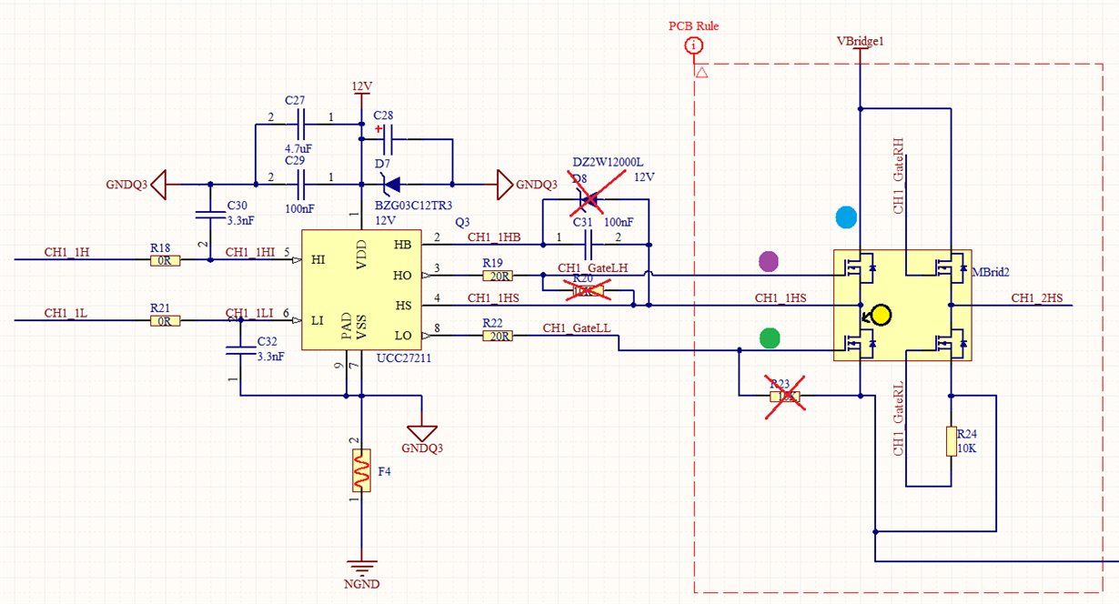

我正在设计一个高频逆变器来驱动压电发射极的高电压。
电源由两个 UCC27211驱动。 电桥的电压为24V 直流、负载现在是变压器(初级电压- 65uH - 1.27Ohm)、在次级电流中、我有一个压电发射器。
电桥上使用的 MOSFET 为4 IRFP4410z、输入电容为4820pF。
输出中的信号为20kHz 至60kHz、为了重现正弦、我使用10x PWM 信号、因此驱动器和 MOSFET 中的最大频率为600kHz。
原理图随附、在我的测试过程中、我进行了不同的更改、删除并添加了不同的组件、现在的原理图或多或少与所附的原理图相同。 彩色圆圈表示示波器屏幕截图信号的颜色。

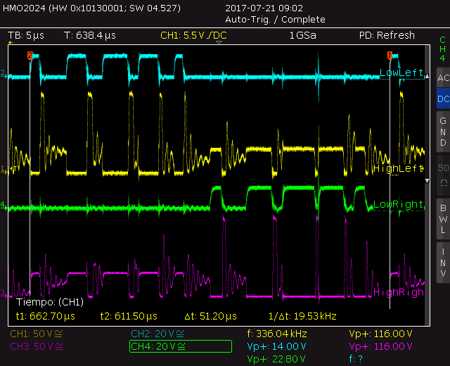

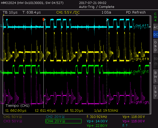

我最奇怪的是高侧 MOSFET 栅极中生成的信号、因为根据示波器、它与 MOSFET 源极(电桥的中点)具有相同的信号。 低侧 MOSFET 的输出信号足够好、但其余信号不是最好的。 根据数据表、如果电源电压仅为24伏、那么我也无法确定为什么我在高侧栅极中具有115V 电压(24V + 12Vgs)。
有人可以帮助我吗?
非常感谢。

    首先、您能否确认每个探头的引用位置?
    Mateo

    感谢您的关注。 所有探头都以接地为基准。
    我必须说、UCC27211接地引脚与通用接地之间的连接是使用 Würth Ω 电子电阻在1MHz 时为65 Ω 的铁氧体磁珠进行的。
    现在我删除了它、看起来更好。

    为了便于将来参考、应使用差分探头将高侧栅极电压以源极而不是接地端为基准。
    在栅极和开关节点上看到的振铃可归因于寄生串联电容和电感。 直流总线和 FET 源极之间是否有直流链路电容器?
    直流链路电压是否为24V 直流? 我们对这不是直流电感到困惑。
    Mateo

    我使用单个探头进行测量、因为我没有差分探头、但后来我使用 MOSFET 源极引脚中示波器的接地端测量了一个通道的栅极-源极、并且信号或多或少正常、方波信号大约为12V。
    我在24V 直流线路中有3个1000uF 电容器、专用于 MOSFET 电桥(我在同一 PCB 中有2个、但现在没有焊接第二个)、一个重要的问题是电容器远离电桥、大约10-15 cm。 电源是直接连接到电容器的24V 6.3A 电源、我使用直流/直流转换器连接到主24V 电源12V 连接到 UCC 驱动器。
    MOSFET 没有24Vdc 直接连接到电源(原理图中的 Vbridge1)、因为我在直流链路和电桥之间有一个可重新调整的保险丝和一个串联的二极管。
    我已通过双向转接器和 MOSFET 驱动器电源线中的12V 齐纳二极管、将12V 齐纳二极管与自举电容器并联。 我还移除了铁氧体磁珠。
    所连接的是以 GND 为基准的所有栅极引脚的信号。 看起来更好、但我仍然在高侧有振铃(可能是由于变压器初级侧产生的高侧接地引脚中的电压)。
