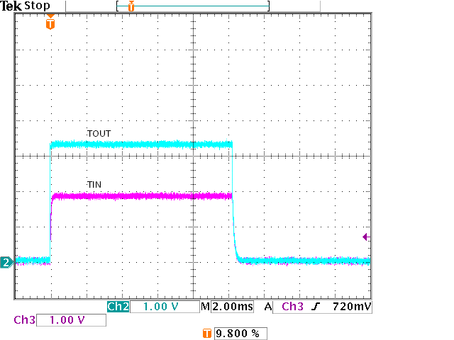

我仅使用 EVM 原理图开发了 bq77PL900。 但是、当它在 Vreg1和2上加电时、Tout 引脚显示为零(应等于 vlog)、Tin 引脚也是如此。 我相信这也会对 vGood 产生影响、因为所有这些都在 同一条总线上
    您好、Sanjay、
    如第6页方框图和图20所示、TOUT 被切换到 VREG2 (3.3V)。  在主机模式下、主机通过寄存器位控制交换机。  在独立模式下、器件占空比会对该开关进行循环、以减少电池上的负载。  开关每秒大约打开10ms。  因此、在独立模式下将 TOUT 测量为大约零是正常的。
    可以过滤 TIN 以稳定该值、过多的滤波将改变引脚的可用电压。  当器件在采样结束时检测到 TIN 低电平、它将关闭 FET 输出。  相关规格请参阅电气特性表的 TOUT、热敏电阻电源部分。  下面显示了具有保护功能的示例脉冲。

                   感谢您的回复、我验证了 CRO 上的情况、结果还是可以的。 IC 根据预先规定的 OV 和 UV 限制正常工作。 但是、我仍然不明白为什么 VGood 引脚未设置为高电平、因此我无法对 EEPROM 进行编程。  请帮我解决这个问题。
