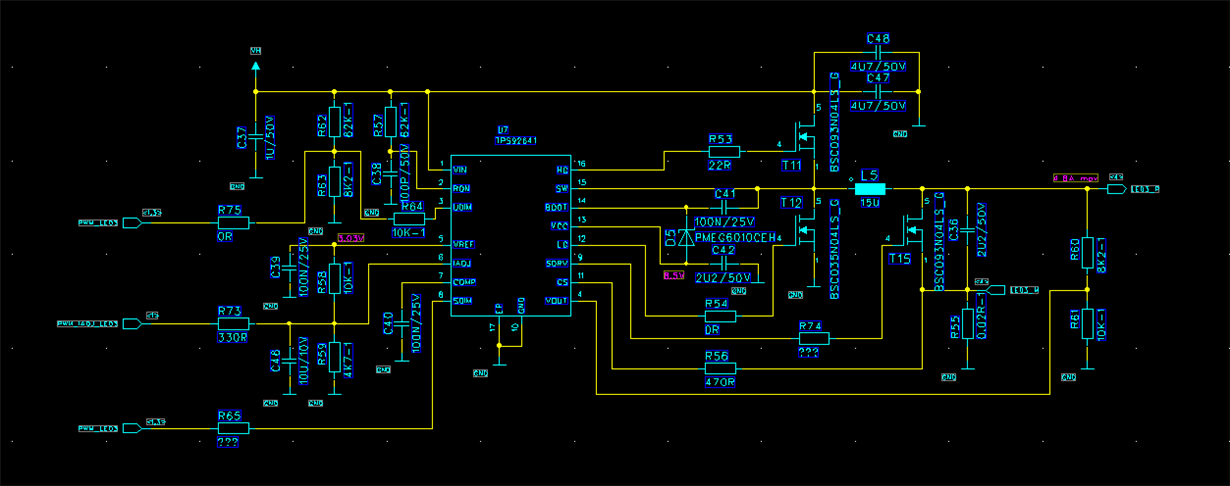

我目前正在评估原型板上的 TPS92641 LED 驱动器。 应用场景如下:
-输入电压:12-28V
-输出电压:2-5V (单个 LED)
-输出电流:500mA - 5A
-开关频率:当前为300kHz (可能会降低至250kHz,以确保在最坏的工作条件下最短导通时间)
-调光:模拟+ UDIM (1.5kHz)
驱动器正常工作、但开关频率和占空比都不稳定。 当射频串联电阻设置为470Ohm 时、我会看到双开关脉冲(看起来像过流行为、但脉冲之间的间隙较短)。 通过将电阻增加到10KOhm、可以消除这种行为。
我的感应电阻器设置为20m Ω、以便在较高的输出电流条件下将功率耗散保持在可接受的范围内、电路应该能够驱动这些输出电流。 在使用此类低电阻值进行电流感测时,是否有必要增加射频?
关于补偿电容器:哪个值适用于我的设计? 通过使用 UDIM、100nF 是否是 PWM 调光应用的正确选择?
另一个问题与导通时间电路的尺寸相关。 Con 电容值是否有任何下限? 我希望使 Ron 电阻器的功耗尽可能低、因此有必要使用小于1nF 的电容、这在我目前发现的所有参考设计中都得到了使用。
整个电路如以下原理图所示、未组装 T15和 C36。 我希望能就尺寸问题提出意见和建议。
    要回答您的问题:
    20m Ω 的感应电阻器可以正常工作。 您也不需要增加射频。 我怀疑这是布局问题、10k 提供的额外滤波会在某种程度上掩盖它。 如果您愿意、我很乐意查看您的原型布局并发表评论。 我相信、如果您愿意、您也可以在数据表的末尾与之进行比较。
    2. 100nF 或更高的电容适用于任何应用。 您可能唯一希望更改的时间是需要快速 IADJ 带宽的情况、这种情况很少见。 在这种情况下、您实际上可以降低它、但我在这里看不到需要、尤其是在 IADJ 上已经有10uF 电容器时。
    3、该电阻器即使在1nF 条件下也不应耗散太多。 但是、可以减少使用量。 请记住、在某个点、引脚电容和其他寄生电容可能会成为影响电压下降的重要因素。 可能需要相应地调整 Ron。 我建议绝对最小值可能为100pF、220pF 至470pF 更合理。 您的选择。
    克林特

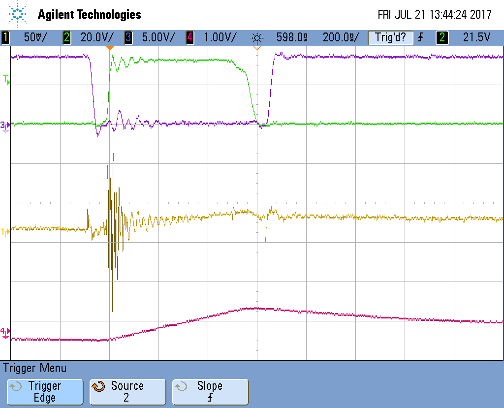

    以下是在修改后的 PCB 上进行的测量:
    绿色:Hg、紫色:LG、黄色:感应电阻器上的电压、红色:电感器电流
    绿色:Hg、紫色:LG、黄色:开关节点、红色:电感器电流
    正如您在原理图中看到的、我已经将 HG 栅极电阻增加到了22Ohm、以将开关节点上的过冲和振铃降低到可接受的水平(峰值约为30V)、因为电路板上使用的是40V MOSFET。 此外、我还测试了一个可消除振铃的小型缓冲电路、但现在未组装该电路。
    测量结果是否正常? 请提供进一步评论。
    两种方法都可以正常工作。 VCC 电容器接地是"噪声"接地的一部分、这就是为什么它需要非常好地连接到接地层的原因。 稍微远一点重新布置 CS 迹线也不会受伤。
    但是、您的测量结果与我所能给出的结果相比看起来很好。 示波器快照中的几个开关周期更有说服力。 但是、要回答您对每个周期5%至10%变化的问题、可能是正常的。 误差放大器会斩波(有关更多信息、请参阅数据表)、因此它会在每个周期交换极性。 这是为了消除使器件如此精确的输入失调电压。 如果不这样做、则无法获得+/-600uV 最坏情况下的总 CS 失调电压。
