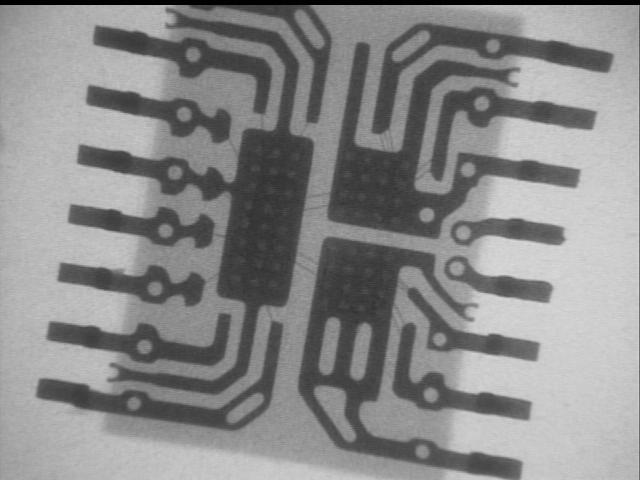

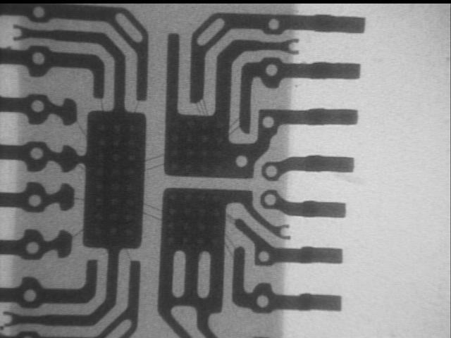

    连接了2个失败的 UCC21520中的 X 射线影像。
    我们看不到太多细节、但我们可以看到接合线仍然在从引线框到芯片的范围内。
