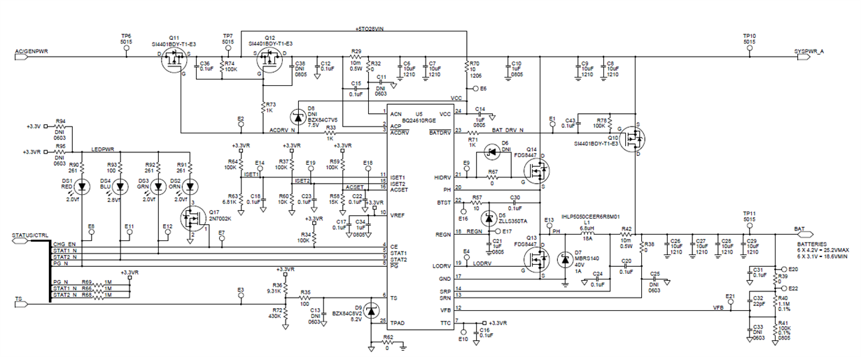

在与 BQ24610数据表图19类似的三个相同原型中、我有一个原型工作正常、另两个原型工作不正常、因为它们没有3.3V 基准(+3.3VR)。  我需要了解这两者失败的原因。  我已经更换了两个上的 BQ2461芯片、但均无结果。  我已经比较了三个原型之间的阻抗、发现我测量的所有节点都是相当的。  但我确实发现三个原型之间同一节点上的电压不同、正如我将解释的那样。
我的三个原型中的每一个上的 VCC 为27V。  在正常工作的原型上、其中一个的输出(数据表图19中的 VBAT)提供 VBAT = 25.1V、这是正常情况。  在发生故障的两个原型上、一个输出 VBAT = 27.3V、另一个输出 VBAT = 0.1V。
如果我的理解是正确的、对于 VBAT 高于 VCC 的原型、器件将处于睡眠模式、因为 SRN 几乎等于 VBAT。  因此、在本例中、我将了解 VREF = 0V 的原因。  但是、如果 VREF 保持在0V、降压转换器如何将电压降至预期的 VBAT = 25V?  什么会激励 VREF 变为3.3V?
但是、在原型 VBAT = 0.1V 的情况下、睡眠模式不应处于睡眠状态、并且由于 VCC > VUVLO、应启用3.3V LDO、从而使 VREF 为3.3V 而不是0V。  是否必须满足进一步的逻辑条件才能使 VREF = 3.3V?  同样、如果 VREF 保持为0V、降压转换器如何将 PWM 电压转换为25V?
我只使用电池测试了工作原型、在本例中、六节 Lipo 电池的电压分别高达4.2V 和25V。  在解决此问题之前,我不想将电池插入到明显不工作的原型中。

    根据您的描述、您有三个相同的电路板、其中一个电路板工作正常。 这意味着您的设计没有错误。 此外、您还可以提供原理图供我们仔细检查电路。
    针对您的情况、您是否有 bq24610 EVM 板? 您能否将出现故障的电路板 IC 更换为 EVM 电路板、以检查 IC 是否正常? 正如您提到的、如果充电器未处于睡眠模式且 Vcc 高于 UVLO、则会启用 Vref。 我想知道该问题是否来自 IC。 您还可以测量 REGN 电压吗? REGN 是驱动器的电源、即使存在 Vref、如果没有 REGN、转换器也无法运行。
    VREF 与睡眠模式相关。 但是、ACFET 和 BATFET 不会同时导通、这意味着当 Vref=0V 时、转换器将不会运行。

    这是我们的充电器电路原理图。
    我的两个故障电路板上的 REGN 引脚为0V、但工作电路板上的 REGN 引脚为6.0V。
    我不再有可正常工作的 EVM 板来尝试您的建议。  但我可以向您发送 BQ 组件、供您在最后尝试  问题在于 IC 本身、这是有道理的、因为在我的两个不工作的电路板中、由于我在使用从 DigiKey 购买的组件时遇到的其他电路板启动问题、我不得不更换 BQ IC。  但是、正在工作的电路板是从我们的电路板组装室购买的器件组装的。

    您好、Jerry、
    您可以在 TI.com 订购样片。 www.ti.com/.../samplebuy
    它比我向您发送优质样本更快。 请帮助我在您的电路板上弹出良好的样片以检查电路板功能。 如果仍然出现此问题、我们可以通过获取一些波形来进一步讨论。
