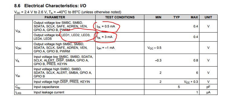

我对 BQ76920的 EVM 及其配套控制器 BQ78350-R1有疑问。 在 EVM 中、LED 没有任何串联电阻。 我在数据表中搜索了 LED 驱动器规格、无法获得任何规格。 我想知道这些 LED 引脚必须有一定的电流限制、那么是否有针对特定电流或其他任何内容的内部灌电流。 如果我在某个地方出错、请更正我的问题。
    您好、Adesh、
    数据表的第8.6节提供了该详细信息。
    Onyx
    您好、Onyx、
    在 EVM 中、发射极跟随器电路用于驱动 LED。 现在、如果基极电压为3.3V、当 BQ78350的 LEDx 端子变为低电平时、它将在发射极端子上形成大约2.6V 的电压。 因此、在这种情况下、如果 LED 具有2V 正向压降、则 BQ78350 LEDx 引脚上的电压将为0.6V、这大于其额定值。 我还想知道,这些 LEDx 引脚上有任何限流电路,因为从 LED 到该引脚的路径中没有任何串联电阻器。
    您好、Adesh、
    LED 引脚受电流限制、文档解释不清楚。  正如您指出的那样、VOL 规格不能确认有一个限制、因为3mA 可能只是一个测试条件。  有关限制电流随温度的典型变化、请参阅数据表中的图4。  由于电流限制、LED 不需要串联电阻器、因此原理图中未显示任何电阻器。
