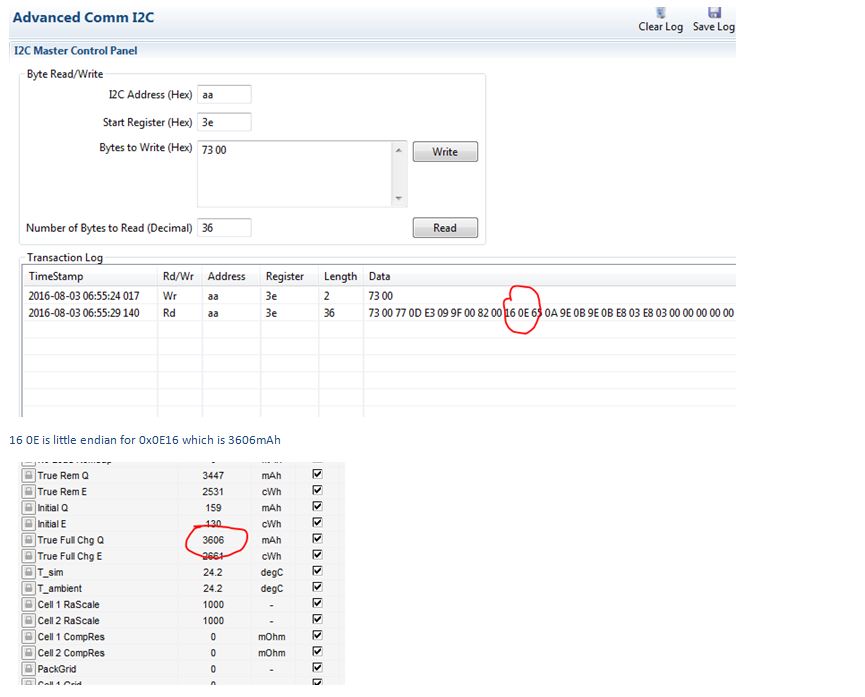

你(们)好
3个问题需要您的帮助:
  1. 向寄存器或数据闪存发送 AltAccess()写入命令后,是否还需要将 CHKSUM 和长度写入0x0060/0x0061? 或者、此操作是否仅对安全密钥强制?
  2. 对于直接闪存读取操作,将寄存器写入 AltAccess()后的读取块请求可以是停止后的新操作? 即 START、0xAA、0x3E、addLOW、addHIGH、 STOP、START、0xAA、0x3E、RESTART、 0xAB… 读取序列、停止。
  3. 在数据闪存读取操作的情况下、是否也提供了 CHKSUM 和长度?
  4. DataFlash 读/写操作可以开始停止任何存储器位置(每次操作限制为0x20字节)、还是每个存储器都存储在0x20组中?
星号
    尊敬的 Star:
    我建议尝试使用 bqstudio (即高级通信 i2c 窗口)向监测计发送和接收命令。 这将让您了解如何使用 UC 与监测计进行通信。 请参阅以下示例、了解如何按照 TRM 中的说明更改解封代码。
    请参阅另一个有关如何读取 True Full chg 容量的示例
    通过电子邮件向 Snippet 发送有关如何更改特定数据闪存寄存器的信息。
    e2e.ti.com/.../3005.changing-data-flash-parameters.msg
    希望这些示例有助于解决您的问题。
