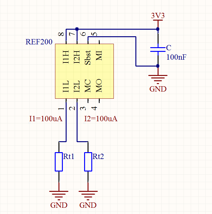

我想 μA REF200的两个100 μ A 电流源为两个独立的电阻传感器(一侧连接到 GND)加电、每个电流100uA。 有可能吗? 在附录中、您将找到我的想法的简化模型。
提前非常感谢!
    您好、Nurseda Baskent、
    我认为此应用没有问题。 这与数据表第8.2节类似、但没有放大器。
