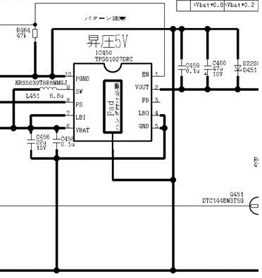

我通过创建具有以下规格的电路来进行检查。
但是、输出电压不稳定。 附加一个波形。
以下陶瓷电容器和钽电容器用于输出电容器。 有影响吗?
μF 电容器:0.1 μ F
钽电容器:47uF (F 981 A 476 MSA)
钽电 Ω 的 ESR 为5k Ω。 此值是否可接受?
(规格)
输入电压:3.6V
输出电压:5V
输出电流:350mA
    我将提出另一个问题。
    mΩ 表显示、建议输出电容器的 ESR 为30 μ F 或更高。
    Ω、我使用了 ESR 为5 μ F 的钽电容器。
    ESR 是否有上限?
    我附上电路图。
    请将陶瓷电容器从0.1uF 增加到2.2uF。
    5欧姆 ESR 过大。 我建议不要高于100mR。
    对于输入/输出条件、我建议使用 TPS61252而不是 TPS6102x 系列。
