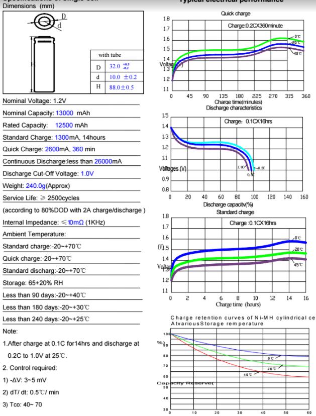

我想知道是否有能够为20节镍氢电池组充电的 IC。 单节电池规格如下:
简而言之、当需要快速充电时、此电池组的充电器必须提供超过24V 的电压、最大电流为2.6A。
我看到几个 IC 最多只能为4节电池充电。 我非常希望此设计使用 TI IC (我非常喜欢 Webench)。
提前感谢。
    我们没有专用的镍氢充电器可以为24V/2.6A 镍氢电池充电。 最大输入电压是多少? 如果低于31V、您可以使用 bq24610为该镍氢电池充电、并使用安全计时器进行充电终止。
    是的、输入电压大约为30V。 这是一个非常有趣的 IC、但我对最大充电电压(26V)有疑问。 我认为20节镍氢电池需要大约20*1.4V=28V 才能真正充电。 bq24610能否通过提高开关频率来提供更多电压?
    最大输出电压受睡眠比较器(VCC 至 SRN 比较器)的限制。 VCC 需要高于 SRN 大约0.675V。 加上 VCC 串联二极管正向压降。 因此、输入电压必须高于29V。 增大开关频率不能更改睡眠比较器阈值。 30V 输入应该正常。 但是、bq24610可能会在31V 时触发输入 OVP。 因此、输入源电压容差将是一项非常严峻的挑战。
