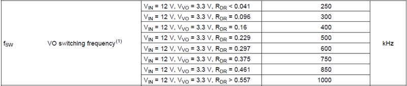

您能告诉我 TPS53515开关频率变化的情况吗?
数据表仅列出了典型值。
请告诉我最大值和最小值。
Yusuke /日本地区
    8个可选频率设置、范围为250kHz 至1MHz、因此最小频率为250kHz、最大频率为1MHz

    对于示例、
    当 fsw 设置为1000kHz 时、频率变化率是多少?
    (例如1000kHz±10%)
    客户希望了解工作频率的波动。
    Yusuke /日本地区
    频率的精度高取决于射频分压电阻的精度,对于频率容差,您可以参阅图9。
    Mao-San、
    感谢您的友好支持。
    我检查了图9的图形。
    但是、没有仅描述250kHz、500kHz、1MHz 的信息。
    您是否有关于其他频率的信息?
    Yusuke /日本地区
    很抱歉、我没有这些数据、我可以让其他人获取这些数据。
    让我看看可能有哪些数据可用。
    我有一些数据可供您使用。  请直接与我联系。 J (dash) tucker (at) ti (dot) com。
