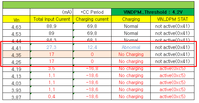

 我对充电电流降低相关 VIN_DPM 模式的现象有疑问。 (请参阅下表中的红色框)
什么可能导致以下现象?
它是否是产品的属性? 或者我们是否需要再次检查任何点(注册/硬件)。

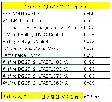

我已按如下方式附加了设置寄存器映射、其他寄存器均为默认值。
    请参阅数据表的第9.3.6节、如下所示。 - Raheem
