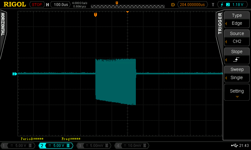

正电源轨工作正常。  在空载情况下、负电源轨在2.5V 输入下工作正常、但如果输入电压更高、则会进入非连续突发模式、在该模式下、每~80ms、它会执行~1.4MHz 矩形波的250uec 左右、负偏移在250uec 间隔内增加、直到达到大约-10V。
具有相同组件值的 EVM 工作正常;但我的两个原型板的故障方式相同。  因此、我假设这是我的 PCB 布局的一个问题。  但是、我应该看什么呢?  我是否可以进行任何实验来跟踪此情况?
以下是突发的样子:

    您是否还能显示 Cn-引脚电压的示波器图? 您是否尝试禁用升压器、反相级的行为如何、仍然一样?

    感谢您的回应、Ilona!  以下是 CN 在100msec/div、200usec/div 和200nsec/div 时的视图。

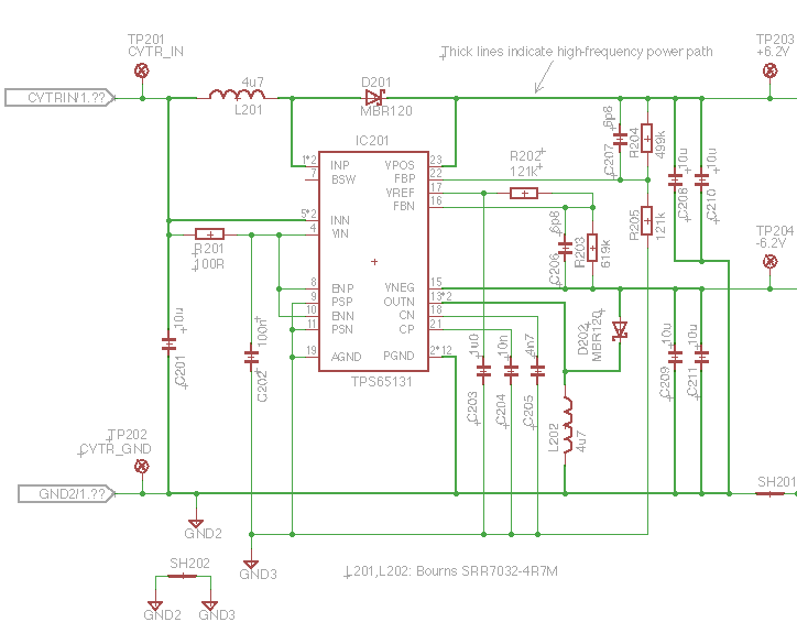

    请注意黄色箭头指示的重叠过孔。  在 Eagle CAD 中、很难有意连接来自不同信号的多边形... 不过、我可能需要做得更好。  我只想在一个位置连接 AGND、但可能需要较低阻抗的连接?
    下面是原理图上的样子(重叠过孔是组件 SH202):
    再次感谢您的帮助!  我很想把这个项目投入生产,我已经有数百个客户在等待它:-(
    要回答您的另一个问题:我没有尝试禁用正转换器;如果没有物理切割线迹、我就无法禁用正转换器。 不过、如果这对故障排除有很大帮助、我可以这么做。

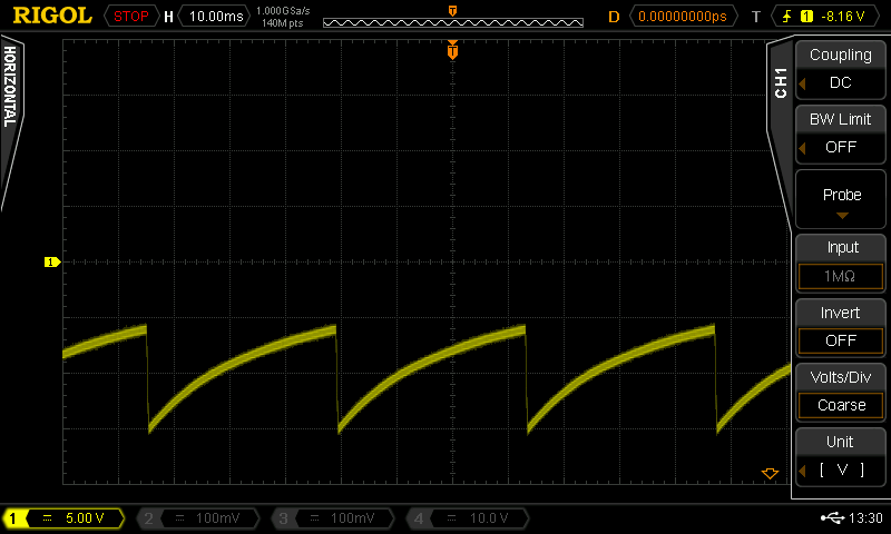

    我注意到负稳压器也严重超出稳压范围。  根据设计、它应该为-6.2V、并且我已经测量了电阻器以确保它们与原理图相匹配(例如、我没有意外地从错误的卷带中拾取)。  在转换为连续的高负载下、Vneg 为稳定的-20V (!!);在较低负载下、它是锯齿、从不会低于标称-6.2V、但会变得更负。  请参见以下10k 负载条件下的内容;锯切范围为-6.2V 至-15V、周期约为33msec。

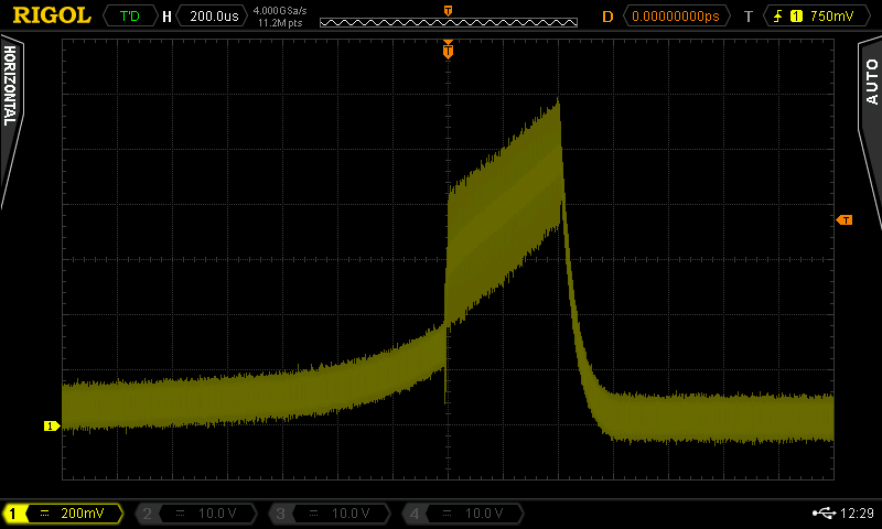

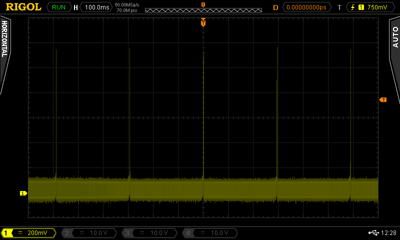

    我尝试缓慢地上升、结果没有什么不同。  但是、我想我可能会继续做一些事情。  在下面的中、黄色迹线为 Vneg;在零负载时、它在-6.2V 和-15V 之间锯切。  但蓝色是 Vref。  请注意那里的大尖峰、接近700mV。
    现在、我们来看看在该尖峰期间会发生什么情况:
    下面是我认为正在进行的操作。  电压太负、因此不会发生任何情况、电容器会逐渐放电。  最终达到-6.2V、此时转换器显示"哦、我最好开始榨汁。"  这样做-但在这样做的过程中、转换噪声耦合到 Vref、使其更具正电压、因此它不是仅充电一点并再次停止、而是保持持续、直到 Vneg 如此负、以至于它甚至超过移位正 Vref、 转换再次停止。  当然、此时噪声会恢复正常、因此没有任何事情可以让它再次开始转换、直到最终下降到6.2V、然后周期再次开始。
    那么、问题是:为什么 Vref 上存在噪声?  毕竟、这是接地方案应防止的一部分。
    是否应将 VREF 旁路至 CN 连接到的同一接地节点?  或者换句话说- CN 是否应该连接到电感器所在的同一接地节点?  正如您在上面的原理图中看到的、现在我将电感器连接到 PGND、CN 连接到 AGND。  这是错误吗?
    在经过一些深思熟虑和阅读之后、我自己提出了一个问题:不、CN 和 CP 是补偿电容器、它们确实应该连接到 AGND、而不是 PGND。  我认为我的原理图(在上面发布)对于高频电源路径的位置是正确的。

    我想我解决了! 我移除了6.8pF 前馈电容器、现在我具有连续运行、即使空载也具有稳定的输出电压。
    接下来、我将尝试将一个电阻器与6.8pF 串联、以查看我是否可以将负载响应时间和噪声注入之间的差异拆分。 这是我的电路和 EVM 之间的差异之一-它有一个与6.8pF 串联的51k 电阻器。
    与100k 串联的6.8pF 工作正常。 我没有尝试其他值、因为我没有方便的0603格式更好的值。
