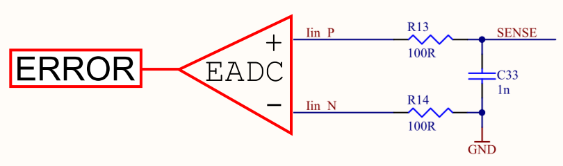

    我们将测量平均输出电流。 我们驱动两个 FET、形成具有 LC 振荡电路的同步转换器。 感应电路如下所示:
    SENSE 是电流感应电阻器上产生的电压、在本例中为22m Ω。 我们还尝试用零欧姆跳线替代 R13和 R14、但没有任何变化、因此这表明我们没有遇到与流入/流出 EADC 输入的任何电流相关的问题。 根据文档、输入失调电压无论如何限制为5uA、因此在最坏情况下、我们将额外获得0.5mV 的电压。
    我们应该有一个从 Iin_P 到 GND 的电阻器吗? 还是介于 Iin_P 和 Iin_N 之间? 文档中没有这样说是必要的。
    Adam
    Adam、
    我想感应点上的电压为负、对吧?
    不需要在 Iin_P 和 Iin_N 之间连接一个电阻器 但最好移动 R13左侧的 C33。
    5uA 不会在您的电路中导致较大的偏移。
    肖恩
