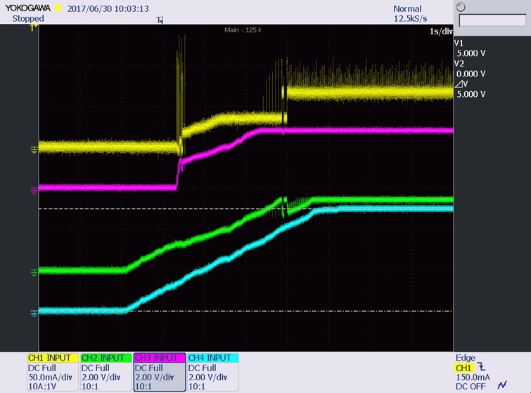

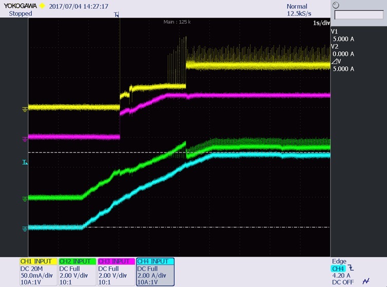

我的客户希望使用 TLV733p 替换现有解决方案 uP0108、但性能不具有竞争力。
似乎出现浪涌电流情况。 是否有解决此问题的解决方案?
CH1 -->输出电流
CH2 -->输入
CH3 -->输出
uP0108
TLV733P
    尊敬的 David:
    输出端有多少电容? 减少这种情况或完全消除是减少浪涌的一种简单方法。
