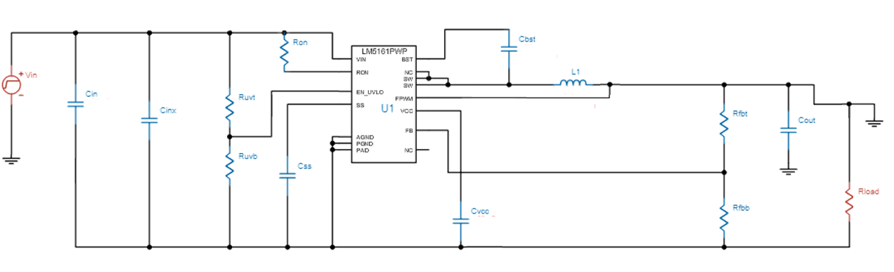

当生成负电压电路时、我将假定以下电路图。
<规格>
输入电压:20至36.6V
输出电压:-12V
输出电流:0.3A
在使用此规范进行设计时、您能告诉我外设器件的设置值吗?
(即使电路图中有错误、也请进行更正。)
Masumi Sekiguchi
    请使用器件数据表进行组件计算。
    需要考虑以下事项:
    1. Vimax < Vdevmax + Vout
    2. 占空比=(-Vout)/(Vin - Vout)
    3. 最大输出电流<(Iclmin - IindRIPPL/2) x (1 -Dmax)
    其他参数可按常规降压转换器计算。
    请参阅您在帖子开头提到的帖子中的应用程序模式。
