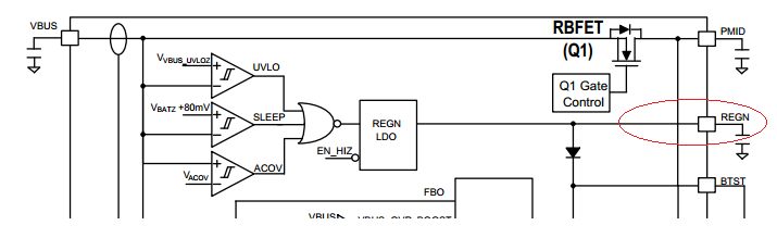

我是否可以知道 bq25895内部 LDO 的 REGN 来自哪个电源?
在适配器模式下、我们使用 REGN 对热调节进行编程。
在电池模式下、我们发现 REGN 在电池放电期间没有输出电压机具过热保护、对吧?
    在充电和升压模式下、REGN 由 PMID 供电。  在电池中、REGN 未通电、因此未提供 TS 功能。
    尊敬的 Jeff:
    好的。 方框图是忽略 PMID 和 REGN 之间的节点、对吧?
    John
    方框图仅显示了 LDO 的逻辑控制。
