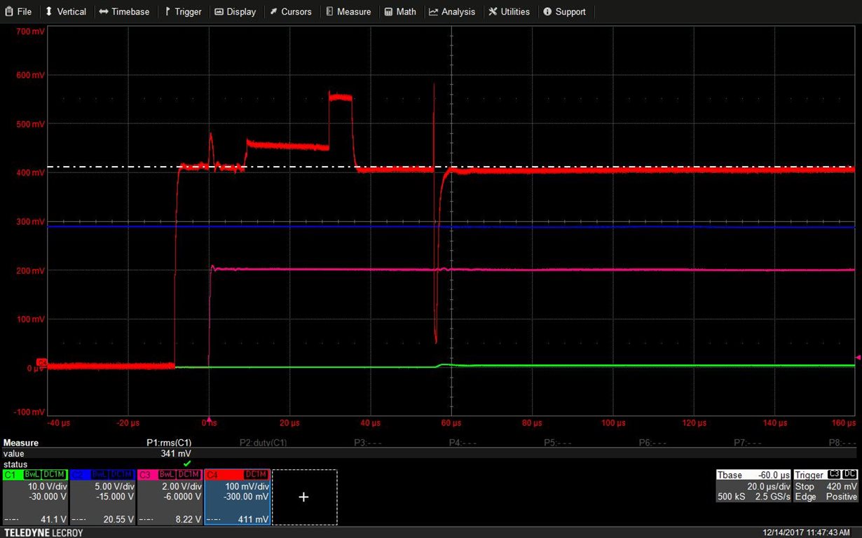

    您能否在 VSENSE 引脚上放置一个示波器探针、并在 IC 首次启动时捕获波形? 您可以在 SD 引脚的上升沿触发、这将在 VDD 达到~15V 的启动阈值后不久从0转换为~4.5V。您应该查看 VSENSE 引脚的值~ 100mV/div、并且时间刻度~10-20us/div。
    该波形是在 UCC28630 EVM572上获得的、~411mV 的初始电平是由于 VSENSE 戴维南电阻~13.25k Ω 而设置的电平。
    对于~15.37k 的戴维南、该电平预计为~460mV。 如果该电平<~300mV 或>~600mV、则会触发 VSENSE 故障。

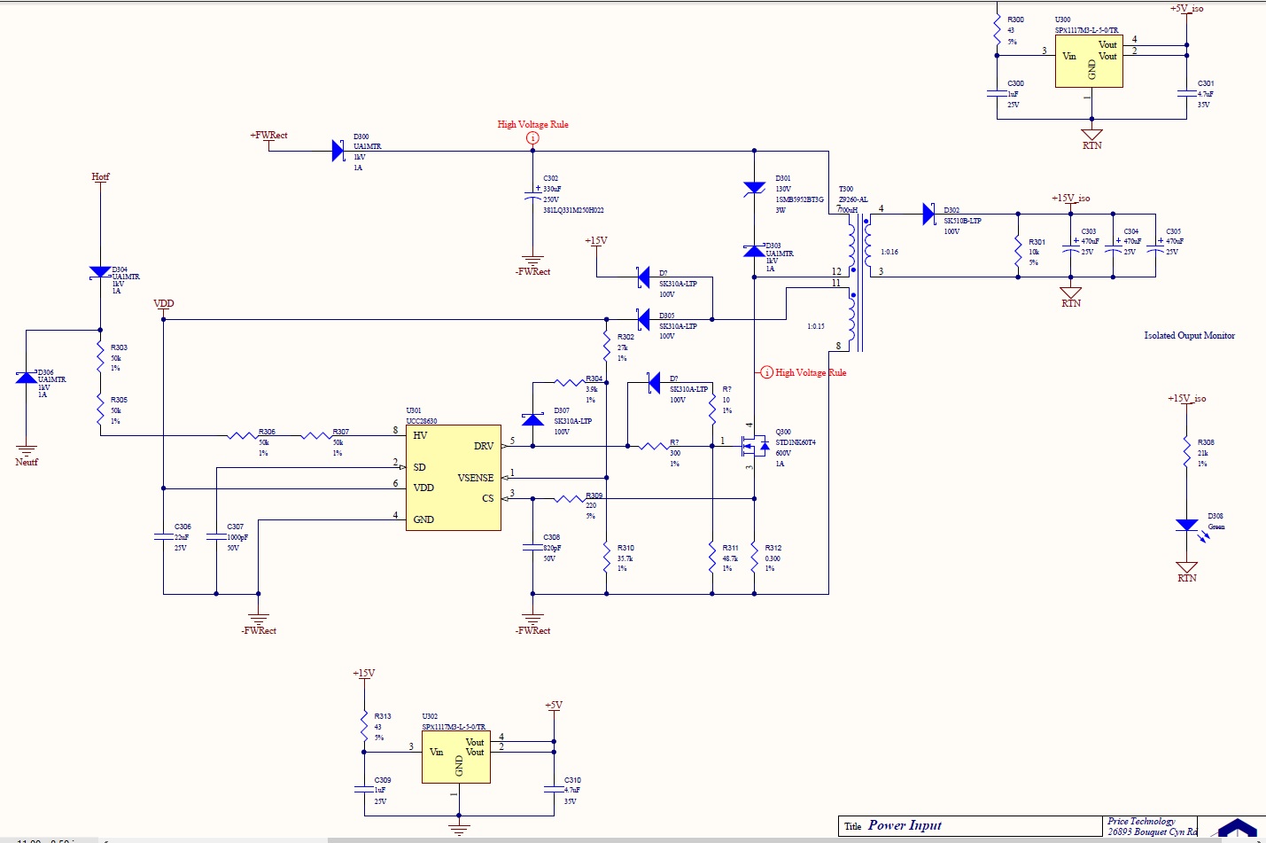

    首先、这里是该电源的原理图片段、不过由于这是一种电机控制器设计、因此还有更多的工作要做。

    轻微编辑/更新。  根据数据表说明、我删除了 C307、图片稍微更清晰。  请参见下面的。

    我可以看到错误-您已将 VSENSE 上的电阻分压器顶部连接到辅助二极管 D305的直流侧、因此它实际上连接到 VDD。
    R302的顶部实际上应连接到 D305的阳极。 此更改应能解决您的问题。
    Bernard

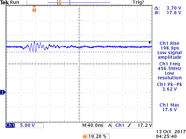

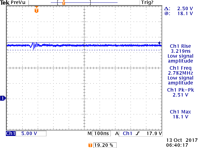

    第一天、我将一个栅极电阻器和反并联二极管升高到300欧姆和10欧姆。
    这是100欧姆和10欧姆时的振铃:
    现在是300:

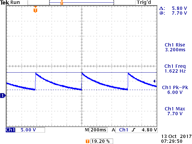

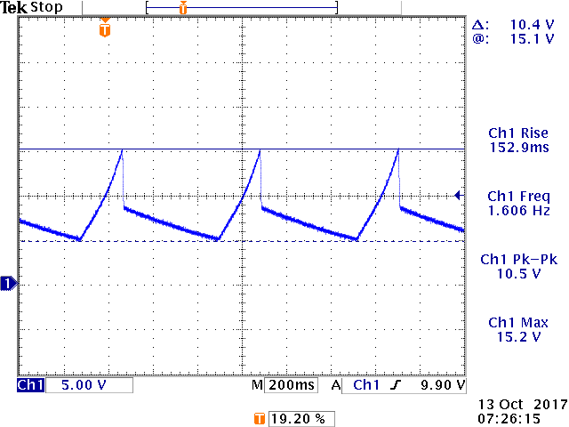

    我注意到我的稳压电压移动了一点、因此我将 Vsense 网络调整为27k Ra 和24.9k Rb、 但我仍然看到过压情况、因此我最终移动了一个并联二极管并在辅助电源上加载1k、在 PSU 两端的+5V 输出上加载330欧姆。  我可能已过载、因为我的最终输出不是自动重新启动 VDD 欠压条件。
    VDD:
    输出:
