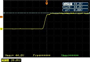

施加在其上的最大反向电压为40VDC、如上图所示(引脚10):

    这两种设计是否具有相同的 PCB 布局? 请放大示波器上具有全带宽的 PH 节点波形、以检查 PH 节点振铃电压。 如果振铃太高、您可以添加缓冲电路对其进行滤波、或在下一修订版中改进 PCB。

    按照您的说明、我已经放大了 PH 信号、以便在信号上升时检查振铃电压。 打印几张照片后、我没有发现该引脚的任何振铃电压:
    但是、在大多数情况下、当电压应较低时、我会出现奇怪的振荡:
    我的二极管问题是否有任何联系?
    当电感器电流达到零并被二极管切断时、会发生振荡类型的行为。 这是正常情况、因此在轻负载时可以看到。 是否是轻载条件下拍摄的最后一次示波器拍摄? 您粘贴到第一个帖子中的第一个示波器截图具有常规矩形波形、这是在负载较高且电感器电流在运行时未达到零时的情况。

    首先、我必须承认、我在进行示波器拍摄时犯了一个错误:它用于12VDC 转换器。 很抱歉…
    此12VDC 转换器用于在30ms 内每160ms 为需要电源的芯片供电。 在我发布的第一篇帖子中、我在发布前进行了许多示波器拍摄。 我应该是在130ms 轻负载期间。 我尝试在12VDC 和 GND 之间添加75R 负载以进行测试:在空白周期内不再出现振荡。 我不知道转换器在负载过低时可能会出现这种情况、感谢您提供此信息。
    对于我在3V3转换器方面遇到的问题、我再次进行了示波器截图、以检查我昨天对您的回答是否仍然正确:
    这似乎是正常的、没有振铃电压。

    VFB/VOUT 比是环路增益的一部分。 这就是更高 Vout 具有更低增益的原因。 输出电容器向环路中添加1/(2*pi*f*Cout)项、因此 Cout 越大、增益越低。 Cout 值会影响环路稳定性。 如果环路不稳定、则环流二极管可能会出现更高的电压摆幅。 您所连接的波形看起来稳定、我不明白为什么二极管会被该波形损坏。
    40V 电压轨上的50V 额定二极管具有非常小的净空。 我建议使用额定电压更高的环流二极管。
