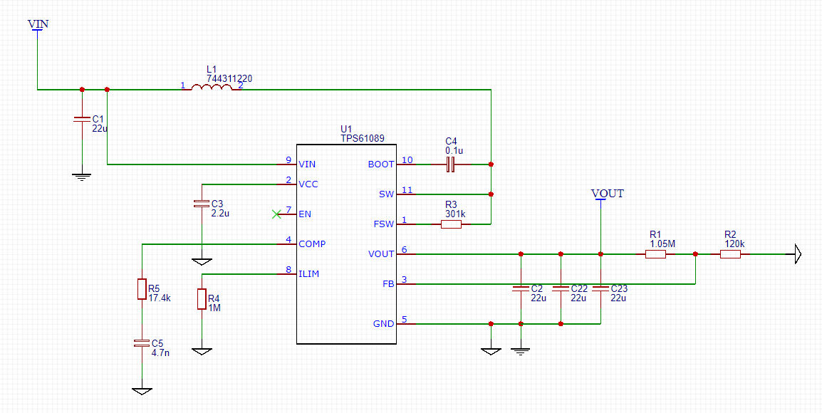

尊敬的所有人:
我使用 TPS61089将电压从6V 升压到12V。 这是我的第一个 PCB 设计。 在下方、您可以找到直流/直流转换器的原理图和 PCB 设计。 我已使用导线将 EN 输入连接到 VCC。
但是、通过将 PCB 连接到6V 直流输入、我在输出5.6V 中获得、即输入电压减去体二极管上的压降。 因此 IC 未启用。 设计是否不正确? 还是最可能是焊接/EMC 问题? (IC 焊接温度为300C)我在生产之前使用 webench 和 Tina 对设计进行了仿真、结果很好。
提前感谢您!
苏丹
    R4=1M 过大。 您的输出电流是多少? 建议您将其更改为300k、以检查它是否可以成功启动。
    您确定 EN 连接到 Vin 了吗? 它是悬空的、没有 PCB 线、很难通过外部线连接到 Vin。
    您好、Helen、
    感谢您的快速回复!
    我已将 R4更改为127K、但仍然没有任何变化。 嗯、EN 上的导线看起来正常 、引脚上的电压为5.9V。 您是否认为 Cin2 (输入和接地之间)和 Ccomp2不存在可能会导致问题? 在本例中、我将开始检查 IC 的焊接。
    IC 的最高焊接温度是多少? 我们将其焊接在300°C。
    苏丹
    是否确定将此5.9V 电压连接到 EN 引脚? 因为我发现 EN 焊盘非常小。 Cin2与升压功能无关。 C5和 R5、C4、R3、R1、R2应连接良好。
    是的、我确定5.9V 电压已连接到 EN 引脚。 其他电路元件也连接在一起。
    嗯、我将尝试焊接一个新的 IC、并再次检查它!
    是的、可能存在一些焊接问题。 您还可以从本地 TI FAE 申请 TPS61089 EVM。 这将使事情变得更加容易。
