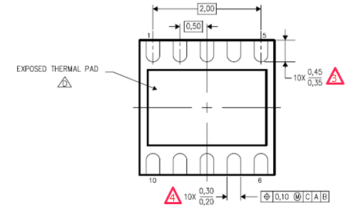

我需要一些有关 TPS7A90和 TPS7A91的其他封装信息。
1。
散热焊盘和端子引脚是否位于完全相同的平面上?
2.
我需要下图中的1、2、3和4的平均值。
是否可以简单地按(max+min)/2进行计算
OBA
    您好、Oba、
    散热焊盘和端子引脚在此封装中位于同一平面上。
    您还应该能够通过取 min+max/2来计算这些尺寸的平均值。 这应该给出所有单元上这些参数的平均值。
