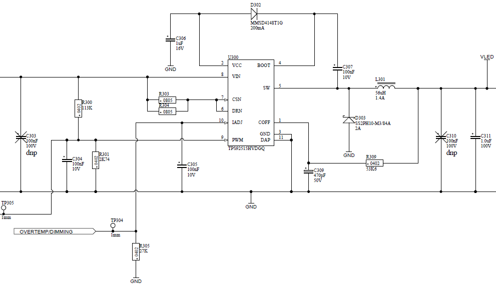

使用 TPS92515HV 驱动采用以下配置的单个 LED;
Vin = 48V、VOUT=36V ILED=1.05A、Rsense = 0.174E、VIADD=2.4V。 使用的 LED 将类似于 Philips LUMIPLED - 1208或 CREE - 2520。
我们将使用模拟调光。 微控制器通过 PWM 输出驱动 IADJ 引脚。
在当前设计中、我们的效率约为93%至93.5%。 让我知道如何将效率提高到96%。
    老实说、对于任何开关稳压器、93%的电压电平都是非常好的。 交流损耗实际上起了作用、因为它们与 VIN^2成正比。 因此、通常而言、在较高电压下提高效率的最简单方法是使用较低的开关频率。
    您的开关频率看起来已经处于低端、但如果您确实需要更高的效率、您可以降低开关频率。 否则、您只需尝试获取较低的 DCR 电感器和/或较低的 VF 开关二极管即可。 这可能也会给您带来一些效率。 然而、在48V 输入时、可能难以达到96%。

    是 fsw=352kHz。
    如果我必须进一步减少、我希望我需要重新计算 Rsense、L、这是一个很大的变化。
    我肯定会寻找较低的 DCR 电感器。 希望您所指的开关二极管 D303连接到 SW 引脚?
    此外、在 PCB 电感器 L301中、由于空间限制、距离 LED 驱动器有点远、这是否会由于环路面积增大而导致更多损耗?
    Ambareesh
    您好、Ambareesh、
    是的、我将 D303称为开关二极管。 如果这种情况下 DCR 较低的电感器无法为您提供足够的帮助、则降低开关频率可能是提高效率的唯一方法。 我认为电感器环路面积不会对它产生太大的影响、但如果它足够大、可能会导致噪声问题。
    在任何情况下、如果您确实需要更改开关频率、产品页面上的"工具和软件"选项卡下都会有一个适用于此器件的 Excel 计算器。 这不是精确的、但它会使您非常接近、此时您只需在工作台上稍微调整 ROFF 的值即可获得正确的平均电流。
