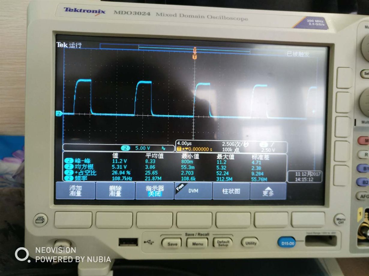

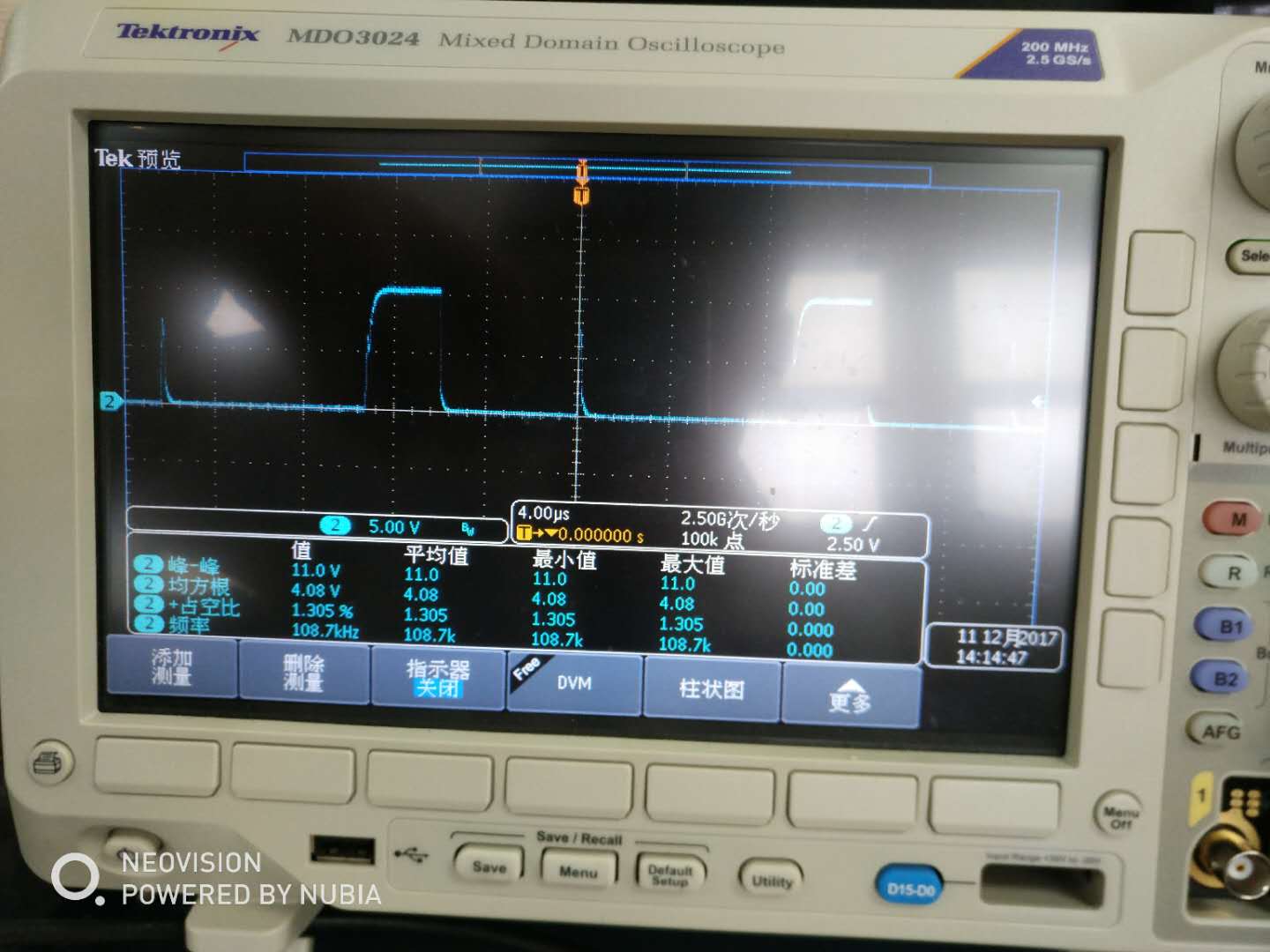

尊敬的专家
最近、我想。LM5026的有源钳位,100V 至160V 的输入电压,24V 的输出电压来实现电源转换器
,当,电压低于140V 时   ,OUT_A 波形正常,图1。然而、一旦输入电压超过140V,OUT_A 波形异常。图2
我不知道出了什么问题,请帮助分析,非常感谢
    你(们)好
    这看起来 PWM 比较器正在提早终止开关周期、因为它正在检测每个开关周期开始时电流感测信号上通常存在的前沿尖峰。 该尖峰的振幅取决于 PCB 布局、开关周期开始时的电流和开关电压。 我希望在更高的输入电压下更大、这就是为什么在更高的输入电压下会发生这种行为的原因。
    该怎么办? -首先查看控制器电流感应输入端的信号(CS 引脚)。
    您可以在 CS 信号中添加一个高频 RC 滤波器- 220欧姆、1000pF 是一个相当好的起点-尽管它不太可能是最佳选择。 最终 RC 滤波器应具有尽可能高的截止频率、以避免上述行为。
    您应该检查 PCB 布局以确定可能会增大此尖峰幅度的任何寄生电感。
    注意:LM5026具有100ns 前沿消隐功能(LEB)。 这可能会有所帮助、但如果在开关周期启动后前沿尖峰发生超过100ns、或者前沿尖峰足够宽、因此在100ns 消隐间隔后仍然存在、则 LEB 将无效。
    可能还有其他原因、但前沿消隐问题可能是我的主要怀疑。
