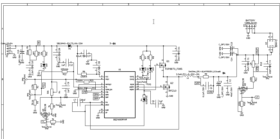

我在 REGN 引脚上观察到11.2V 电压。
根据数据表观察到的所有电压。
请帮帮我。
    请尝试使用另一个装置来检查是否观察到相同的电压。
    如果是、请分享您的原理图。
    我正在使用 TI 的样片
    请找到原理图

    很抱歉造成混淆。 我的意思是、您是否仅在一个 bq24650或多个 bq24650上看到相同的 REGN 电压。
    遗憾的是、由于公司政策的原因、我们无法打开任何外部云服务、例如 google drive、dropbox 等
    我使用了两个 bq24650。 在这两种情况下、我观察到的电压相同
    看起来 IC 已损坏。 请分享所有引脚电压测量结果并上传原理图以供查看。
    强烈建议订购 EVM 并使用您的测试设置进行测试。 设计时、还请使用 EVM 原理图作为参考。
    请查看原理图。
    观察到的电压
    VFB=1.7V
    MPPT = 1.34V
    TS=1.6V
    VIN = 17.6V
