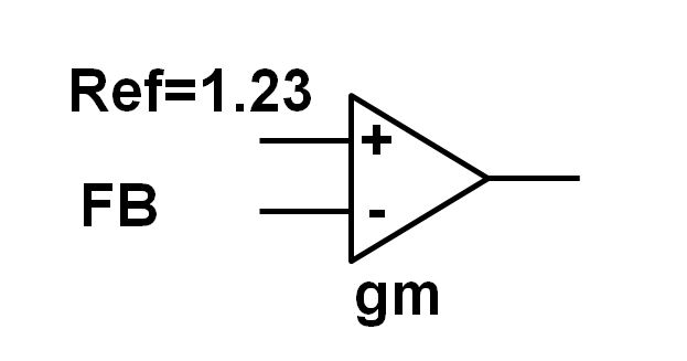

大家好、
根据 LMR64010数据表的第7页"方框图"、如下所示:
但无法完全理解它是如何产生1.23V VFB 的? 让 Vo 分压器与1.23V VFB 进行比较并调节 Vo 是如何工作的?
请帮助您分享有关上述问题的更多详细说明吗?
感谢和 BRS、
Cheney
    你(们)好、切尼
    对于 LMR64010的应用、您可以认为内部有1.23V 基准电压。
    内部有一个带隙基准。 如果您想了解详细信息、可以搜索带隙基准。
