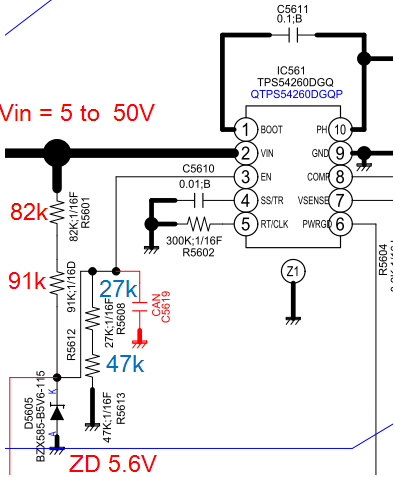

关于 TPS54260上的 EN 引脚、我的客户提出了一些问题。
由于 EN 引脚的电源电压恒定、因此可实现宽输入电压范围(5V 至50V)、
它们将在使能电路中设置齐纳二极管(5.6V)。(请参阅以下内容。)
(问题)
(1)他们询问齐纳二极管的使能电路是否存在任何问题。
根据数据表图29 (第16页)、TPS54260中包含齐纳二极管
它用于宽输入电压范围。 (提供恒定电压(5.6V)。)
如果是、我认为在其使能电路中不需要一个外部齐纳二极管。
我的理解是正确的?
(2)或者如果 需要外部齐纳二极管,它们的使能电路中是否需要 resistors (27k 和47k)
我认为,齐纳二极管的电流限制只需要电阻器(82k 和91k)。

    您好、Tao2199、
    使能输入端确实有一个内部齐纳钳位。 但是、当使能输入开路且始终使用内部上拉电阻器来启用器件时、这只是一个适当的限制器。
    如果您使用外部电阻分压器来建立系统 UVLO、则必须遵守数据表中的绝对最大输入电压限值5V。 我建议使用一个齐纳钳位电路来保证 EN 永远不会超过5V、这可能涉及到齐纳选择少于5V。 请注意、大多数齐纳二极管系列的额定测试电流接近齐纳二极管的最大功率限制。 在您的情况下、通过分压器的电流可能明显低于齐纳测试电流。 我建议在200mW SOD-123情况下使用齐纳二极管、例如 BZT52C 系列器件(前缀字母可能会有所不同)。 另外、请务必选择主要的二极管供应商之一、他们将使用质量数据表正确指定器件、并确保生产器件具有一致的特性。 确保在最坏情况下测试电路、因为齐纳电压与温度相关。
