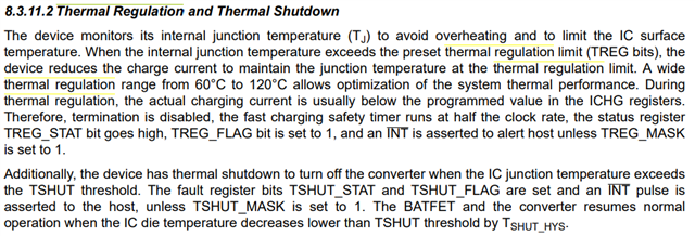

大家好、
客户有两个问题:
  1. BQ24179是否可以监控内部温度? 我想他是指热调节功能、希望与您确认。
 TS_ADC (REG3F)采集 BQ24179的模块温度是多少?
提前感谢。
BRS、
弗朗西斯
    您好、Francis、
    IC 通过测量流经芯片上二极管的电流来监控内部芯片温度。  TDIE_ADC 通道而非 TS_ADC 会报告此温度。  TS_ADC 通道报告 TS 上的电压、该电压与电池温度成正比。
    Jeff
    尊敬的 Jeff:
    对于 TDIE_ADC、您是指内部二极管吗? 我是否可以在 DS 的功能方框图中找到它? 谢谢。
    BRS、
    弗朗西斯
    您好、Francis、
    方框图中未显示该图。  我没有关于它的更多详细信息。
    Jeff
