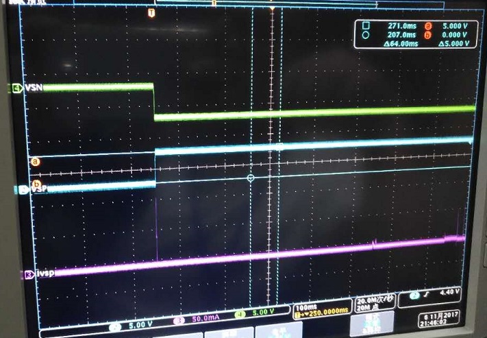

我的客户使用三个不同供应商的面板并使用 TPS65132B0。 现在、一个供应商的面板有时无法打开、如果他们 将电流限制从40mA 更改为80mA、则可以正常工作。
我的客户的问题是、如果将电流限制设置 为40mA、他们想要知道峰值电流限制(如逐周期)?
因为 它们测量的正常电池板峰值电流为70mA、并且电池板一直能够打开(电流限制设定为40mA)、所以我不能告诉它们芯片电流限制峰值 为40mA。
请帮助我找到解释峰值电流的方法。

    你(们)好、Ilona
    修改一些信息、客户使用 TPS65132A0芯片、其输出电压电容器使用10uF 值
    请帮助检查负载是否超过70mA、以获得峰值电流、该功能是否可以正常工作。
    非常感谢!
    BR
    Bruce
    Bruce、您好!
    感谢您的测量。 它们为什么在输出上使用10uF? 对于80mA 应用、我们建议使用4.7uF。 这也是您在启动时看到更高峰值电流的原因。
    此致。
    Ilona
    你(们)好、Ilona
    感谢您的回复。

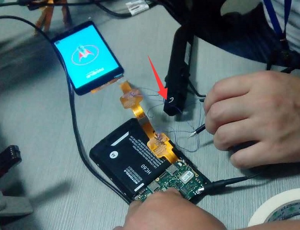

    电流测量点在10uF 之后、因此峰值电流不应是 指电容器的电流充电、而是指对电池板的电流充电。
    您能否帮助检查 VPOS 何时开始设置、如何对电压上升斜率进行 IC 控制方法 ?
    VPOS 设置时的峰值电流控制是什么?  其设置为40mA、而不是80mA。
