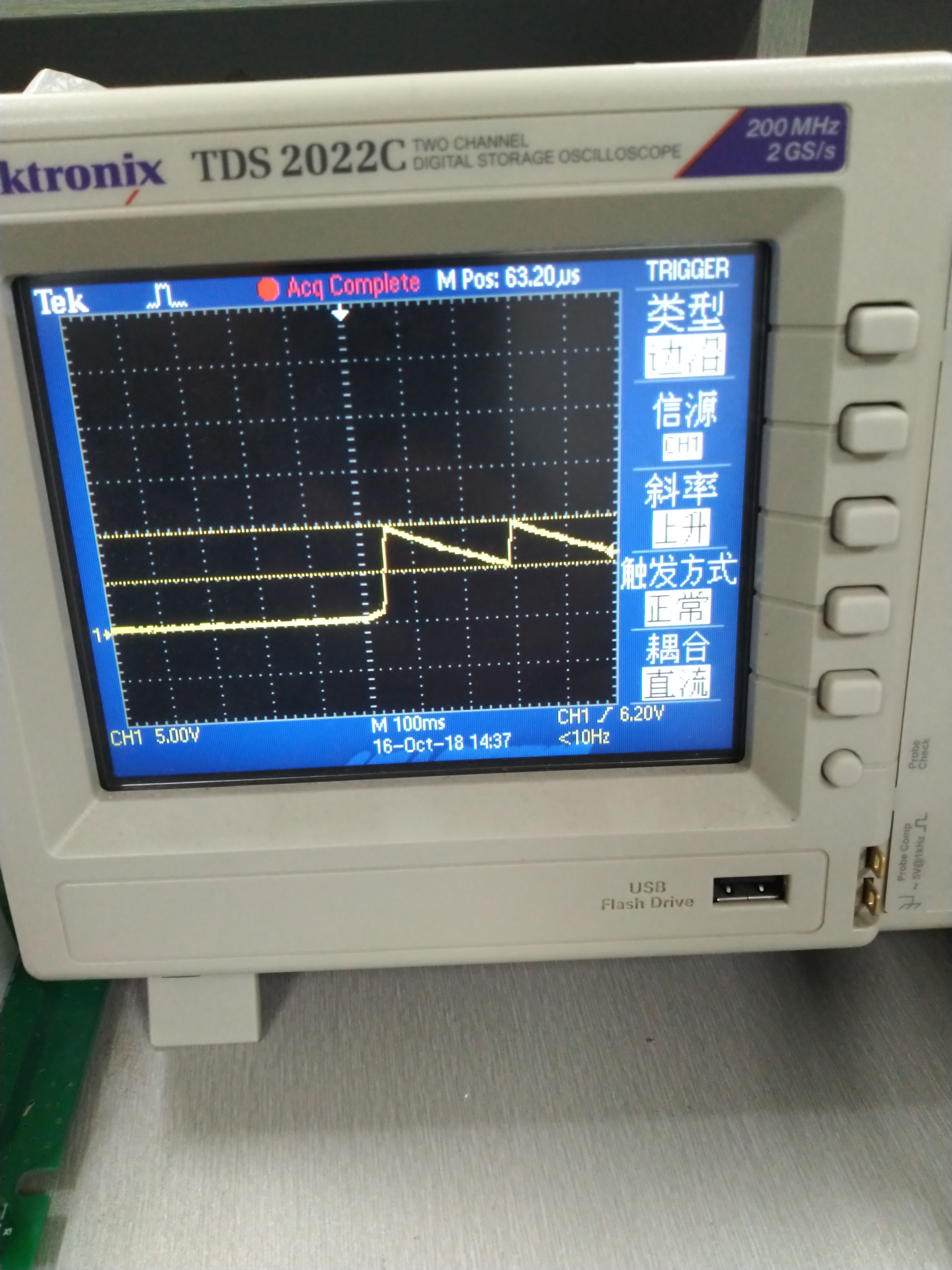

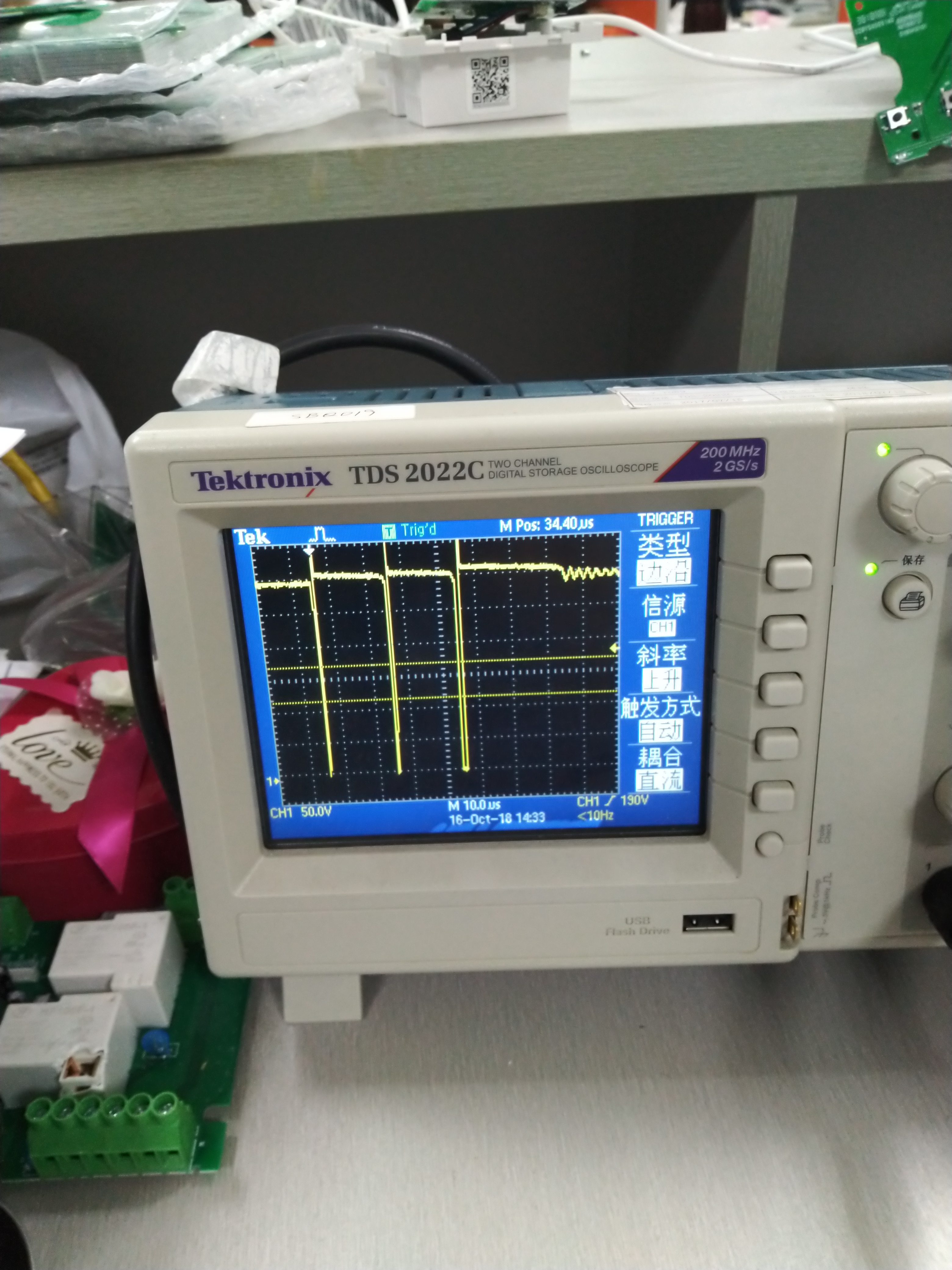

当 UCC28911启动时、VDD 电压斜升至9V 并开始下降。
内部 MOSFET 开关会耦合周期和停止。
此项目已有 MP、发现10%的器件将出现此问题。
客户 用新芯片更换控制器后、问题就迎刃而解。
 我想知道我应该怎么做来确认这是质量问题还是应用问题?
VDD 和 VDRAIN 波形如下所示。
提前感谢。
    您好 Gabriel、
    UCC28911在通电期间会为 VDD 充电、直至达到 VDDon、通常为9.5V。  当达到此阈值时、控制器将启动3个栅极驱动器脉冲、以查看是否存在故障。  故障包括过压(OV)、过 故障(OC)和输入欠压故障(UV)。
    在 VS 引脚上通过辅助绕组检测 OV 和 UV 故障。
    OV 故障
    • 在 Dmag 时间内检测到。
    • 如果 VS 引脚在3个连续开关周期内的电压范围为4.45V 至4.75V、超过4.6V、则会触发 OV 故障
    • 这在 TLK_RESET 和采样点之间检测。  有关电路运行的详细信息、请参阅数据表的图22和第18页。
    • 开关将停止、VDD 将在 VDDon (9.5V)、VDDoff (6.5V)和 VDDon (9.5V)之间循环。
      • 开关将恢复、故障采样将再次开始。
    UV 故障
    • 在主 FET 导通期间检测到
    • 在 VS 引脚上寻找指定为 IVSL (run)的215uA 电流、其电流范围为175uA 至260uA。
      • 如果连续三个开关周期小于该值、则开关将停止、VDD 将循环 VDDon (9.5V)、VDDoff (6.5V)和 VDDon (9.5V)。
        • 开关将恢复、故障采样将再次开始。
    由于 IVSL (RUN)电流的变化、您的器件很可能无法启动。  如果您增大器件输入端未启动的电压、则很可能会启动器件。

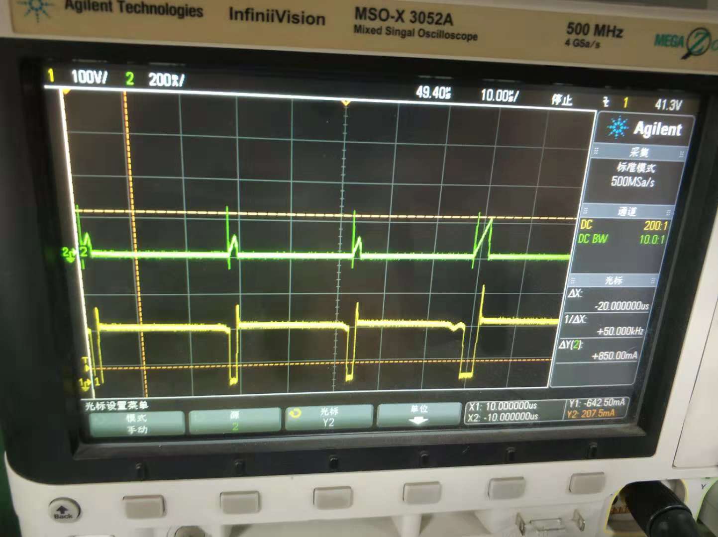

    您好 Mike
    感谢您的回复。
    您还需要了解更多应用细节。
    1) 1)您提到 、最初的三个周期限制为 ID_PEAK (max)/3.=233mA。 那么、这意味着该值在启动期间是恒定的、与 RIPK 的值无关?
    2) 2)对于 UCC28911、VCSE_OCP=885V。 客户选择 RIPK=3.9K 欧姆。 这意味着电流限制阈值885/3900=227mA 小于233mA。 在最初的三个周期中、此 OCP 将作为 Id_PK=233mA 触发。 在此期间是否会禁用 OCP?
    3) 3)您能否帮助与 P/L 检查漏极电流与流经 RIPK 的电流之间的关系? 电流微镜的确切比率是多少?
    我们看到初级侧电流(绿色波形)出现233mA 尖峰。 但之后漏极开路、斜坡波形峰值仅为95mA。
    我不确定为什么它没有斜升至233mA?
    我们为什么会在这里看到尖峰?
    您好、Gabrial、
    在任何峰值电流模式控制控制控制器中、电流感测信号上的前沿电流尖峰都是典型值。  这是由第一次打开 FET 时从栅极到源极的寄生电容引起的。  UCC28911的最短导通时间为(tON (min) 420nS。  您可以将其视为 CS 前沿消隐。
    启动期间的3个初始电流感测信号将检查是否存在故障。  峰值为1/3、因为控制器被设计为在确定没有故障之前不能完全启动开关。  一旦确定没有故障、控制器将调整峰值电流和频率以控制输出电压。  在波形中、您可以观察到 CS 信号跳过系数3。  您显示的波形在前三个脉冲之后、漏极电流增加到233 mA。

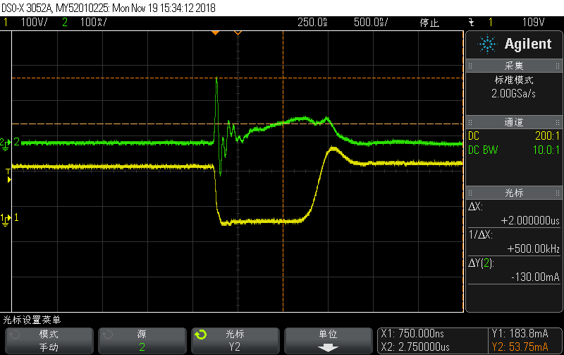

    您好 Mike
    我已经检查了 VS 波形、并且在启动期间没有发生过 OVP 事件。
    我直接测量初级电流、波形如下所示。
    由于我配置 RIPK=3.9K 欧姆、在启动期间、Vcste 应该被调整为最大值630V。
    因此、ID_Peak /3=53mA。 但我们可以在下面的波形中发现、当电流达到53mA 时、开关未关闭。
    当电流达到1.33*ID_PEAK = 70mA 时,它会关闭。 在三个初始脉冲之后、器件停止开关。
    我想知道在前三个脉冲期间、OCP 阈值是1.33*ID_PEAK/3 还是仅1.33*ID_PEAK?
    该波形是否正常?
    您好、Gabrial、
    第一个采样脉冲、当受控峰值电流限制为 ID_PEAK /3时、它不会更改关断器件的过流保护阈值。
    根据此示波器图、如果这会使前3个采样脉冲持续、则可能是 OVP 事件。 当内部 FET 关断时、VS 电压过冲相当大。 在这3个脉冲持续时间 Tlk_reset 为500ns、碰撞大约为2us。 数据表第18页提供了有关 TLK_RESET 消隐及其随负载变化的更多详细信息。 满载时、TLK_RESET = 2us。
