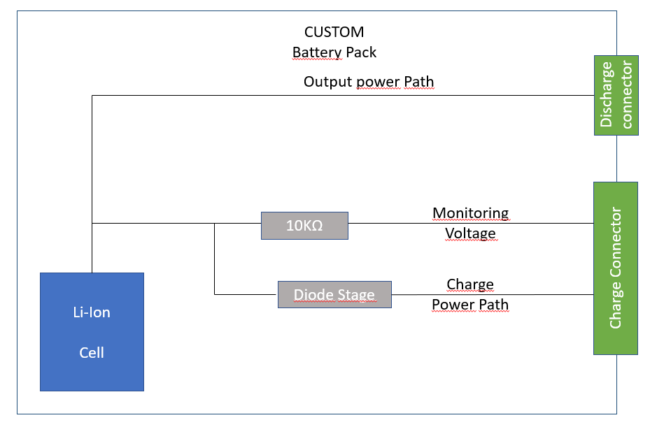

器件型号:BQ24088
我们正在设计单节锂离子定制电池组。
问题在于、为了完成设计必须通过的一项认证、电池组应在充电路径连接器中具有一组二极管、并且电压 Bat 监控应使用10K 电阻器进行电流限制。
此图中显示了自定义电池组简化架构:
由于 Bat 电压监控功能、我们为充电器设计选择了 BQ2408x IC、并通过不同的引脚进行充电。 因此、充电器连接器将连接到 BQ2408x 的 BAT 引脚和 OUT 引脚。
由于10K 电阻器或二极管级、我们是否会遇到任何问题?
Juanjo
    你好
    二极管级压降会有多大、充电电流是多少?
