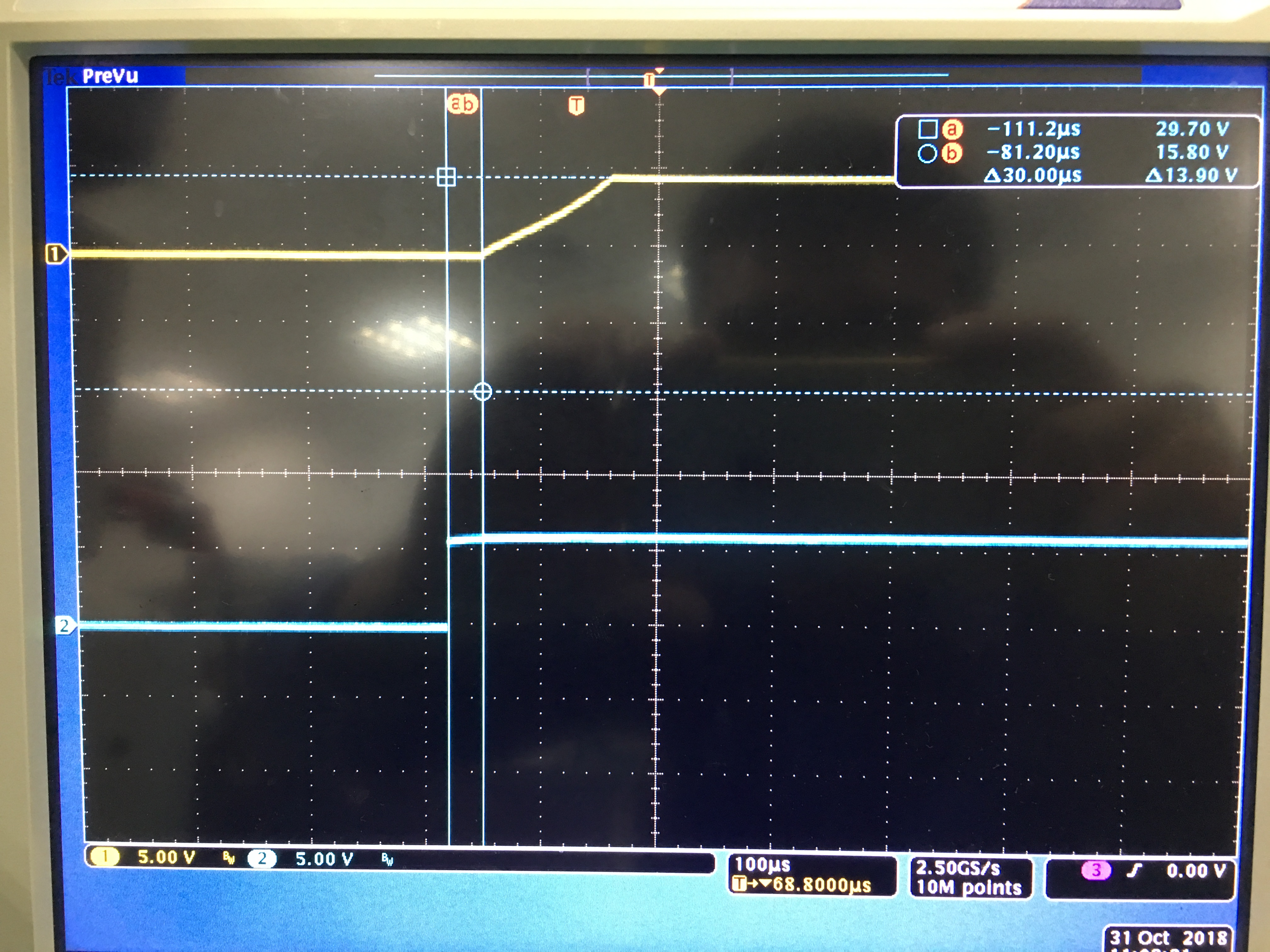

请告诉我 EN 变为高电平之前 VREG5启动的延迟时间。
我们不需要保证值。 参考值正常。 如果可能、我想知道变化。
此外、我们还想知道 VREG5的上升时间。
我认为它取决于 VREG5电容器值。 根据 TINA TI 仿真、VREG5电容器的充电电流约为135mA。 这是否适合器件运行?
Kohei Sasaki
    您好、Kohei、
    在 EN 变为高电平后、VREG5开始启动前、延迟时间约为30us。 变化约为20%。 延迟时间取决于输入电压、温度和其他因素。 它只是供参考的典型值。 我们无法提供最小值和最大值。
    如前所述、VREG5的上升时间取决于电容和充电电流。 充电电流约为150mA、这是 LDO 的最大限制电流。
    Edwin。
    您好、Kohei、
          1) 1) 我进行了基准测试。 延迟约为30us、请参阅下面显示的波形。
    2) 2)您可以进行此假设。     旁路电容器越大, 我的启动时间就越长。
    Gavin

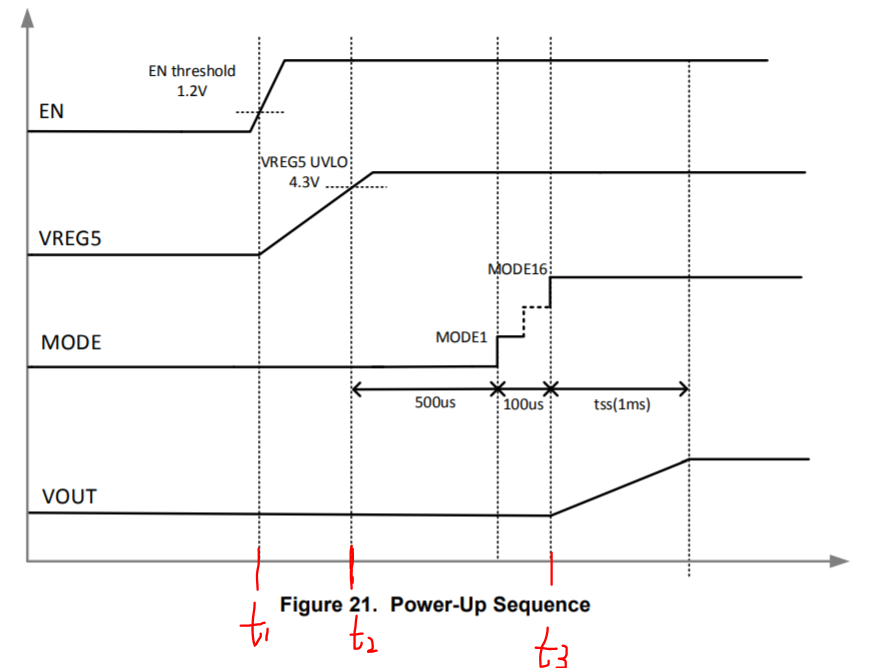

    根据我对 EVM 的测试、从 EN 高电平到开关启动的时间大约为1.3ms。 VREG 启动时间大约为100us。
    数据表中描述了模式设置需要600us。
    因此、我认为 在模式设置完成后、开关开始之前会有延迟时间。 我想从我的测试结果中可以看到大约500到600us。
    对吗? 如果您有延迟值、请告诉我。
    Kohei Sasaki
    大家好、Kohei-San、
    是的、没错。
    从数据表图21中可以看出、VREG 上升至4.3V 后、IC 开始检测模式电压。 然后 IC 进入软启动时间。 因此、我测量 T2~T3时间、然后减去600us、以计算从完成模式设置到开始切换的延迟时间。
    延迟时间 I test 大约为0.6ms。 与您匹配。
    Edwin-san、
    感谢您的支持。
    我知道模式设置后有大约600us 的延迟。
