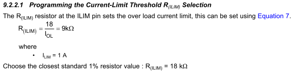

器件型号:TPS1663
您好、E2E、
关于等式7、我认为这是一个错误。
ACGUY
    是的、这是一个印刷错误、将更正数据表。 IOL 为1A 时,RILIM 的正确值为18k 欧姆。
    您可以参考数据表第14页的公式5作为 RILIM 和 IOL 的正确公式。
    使用正确的公式更新了数据表。 下面是更新后的数据表的链接
