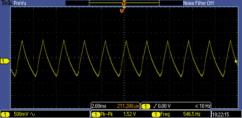

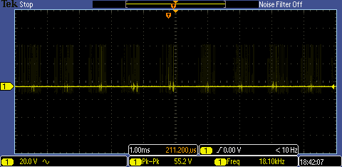

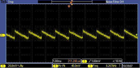

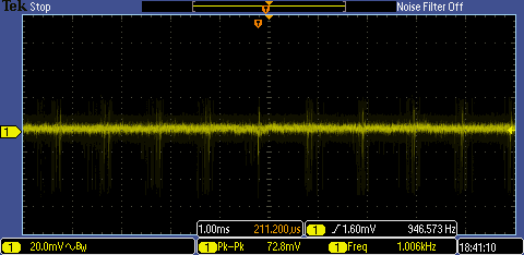

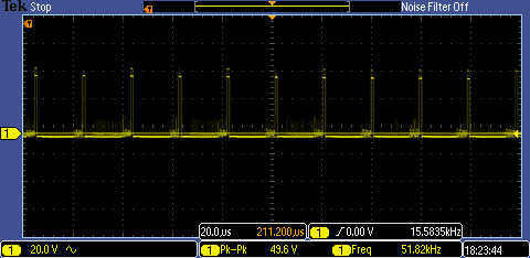

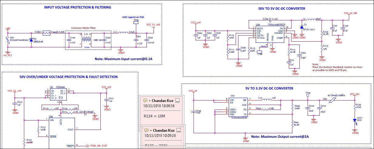

我使用 TPS54160从50V 直流输入生成5V 电压。 在空载条件下、一旦施加外部负载或连接到电路板中的其他组件、我将获得5V 输出、5V 输出将降至1.8V。
我已经检查 了外部阻性负载为20 Ω-> 5V 输出电压降至1.8V、输出电流最大为75mA 的电路
还使用150欧姆电阻负载进行了测试->工作正常(无负载影响)
请支持我们解决此问题

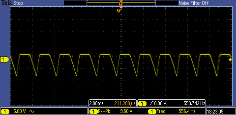

空载条件的波形
PH 引脚
VIN 引脚
VOUT 引脚->
20欧姆的电阻负载
pH 引脚
VIN 引脚->
VOUT 引脚->
    在 IC 的不同引脚上测量的值如下。 (施加的输入电源= 50V DC)

    您的 VCC_50V 电源似乎无法支持您施加到 VCC_5V_CM 的负载。 当5V 电源以负载启动时、VCC_50V 会崩溃至大约41V、从而在您选择 UVLO 电阻器的情况下关闭 TPS54160。 一旦器件关断、VCC_50V 将恢复重启 TPS54160。 接下来、软启动将作为延迟、因为 VCC_5V_CM 上已经存在一些电压。 一旦软启动受控电压超过 VCC_5V_CM 上的电压,VCC_5V_CM 电容器的充电将再次恢复,使 VCC_50V 崩溃。
    由于软启动而在 VCC_5V_CM 上消耗的总电流约为180mA、用于为 VCC_5V_CM 上的电容器充电。 当添加到负载电阻器的电流时,电流约为300mA。 假设50V 至5V 转换的效率非常保守、为70%、则 VCC_50V 上的负载约为40mA。 如果 VCC_50V 支持的电流应大于此电流、则考虑连接到 VCC_50V 的其他负载和连接到 VCC_5V_CM 的其他电容。
    可能的修复包括:
    1) 1)通过增加 C208来增加软启动时间
    2)2)增加 VCC_50V 电容
    3) 3)打开 VCC_50V 电源
    4)减少 VCC_50V 上的其他负载
    5)5)降低 VCC_5V_CM 的电容(请记住调节补偿)
    此致、Robert。

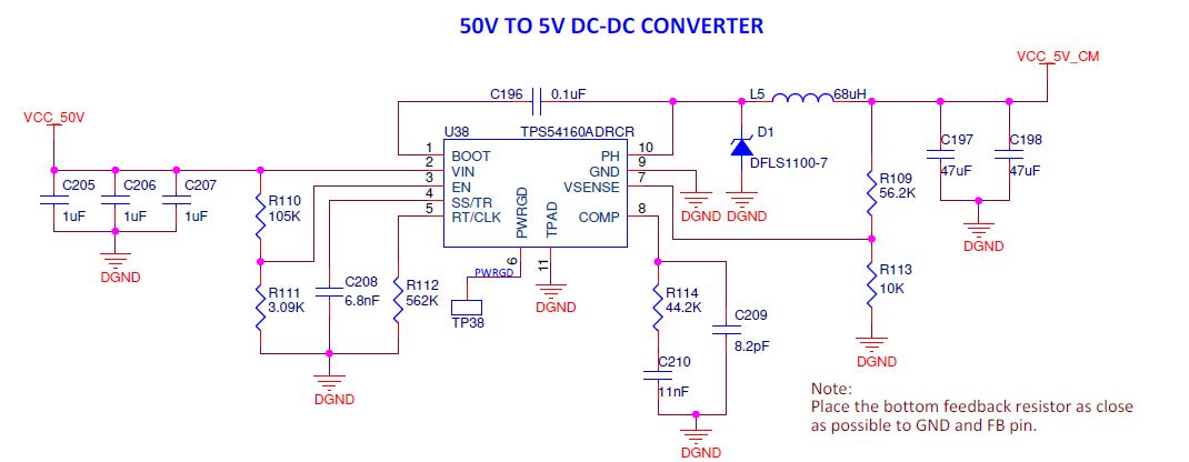

    尊敬的 Robert
    我们在50V 至5V 直流转换器之前使用过压和欠压保护 IC (LTC4367 ),原理图随附以供参考。 当我们在无负载的情况下运行稳压器时、输出电压为5.09V。
    1.通过隔离50V 至5V 稳压器并在负载为100mA 的情况下、在电路板上单独测试 LTC4367。在50V 电压下(电源没有问题)->工作正常。 IC 的输出与输入相同。
    2.绕过 LTC4367对50V 至5V 稳压器进行单独测试-->在没有负载和5V 负载的情况下,稳压器工作正常。 无压降无电感器声音。
    将 LTC4367输出端连接到50V 至5V 稳压 器并负载超过60mA 后、稳压器将开始降低电压、电感器将发出嗡嗡声。
    请建议如何解决此问题。
    请查找随附的图像以供您参考。
    正在等待有价值的反馈
