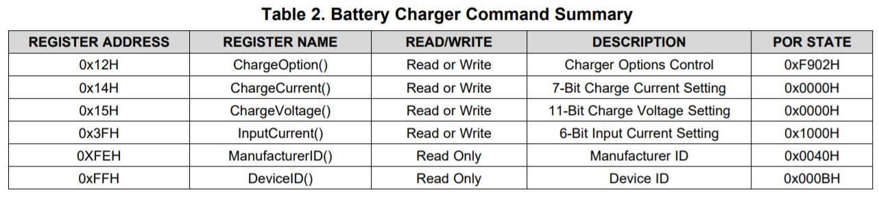

    我们是否有提供给客户的用于软件参考的充电流(包括寄存器设置)? 它们使用2节 4200MAH/7.4V 电池。 谢谢你。

    我们没有固件流聊天、对于寄存器程序、由于寄存器很少、因此应该很简单。
    下面我快速列出通用寄存器程序序列。 最终设置仍需要客户的设计标准。
    通常 、如果没有特殊请求、则保持0x12H 为默认值。 例如:客户是否需要学习模式?
    2.将0x14H 程序充电电流设置为您的首选值。 如果为0.5°C、则 Ichg=2.1A、选择最接近的值。
    3. 0x15H 将充电电压编程为您的首选值。 如果您的规格 Vchg=7.4V?? 请仔细检查
    4. 0x3FH 编程输入电流限制值。 通常、该数字取决于 您的交流适配器电流额定值
     完成。
