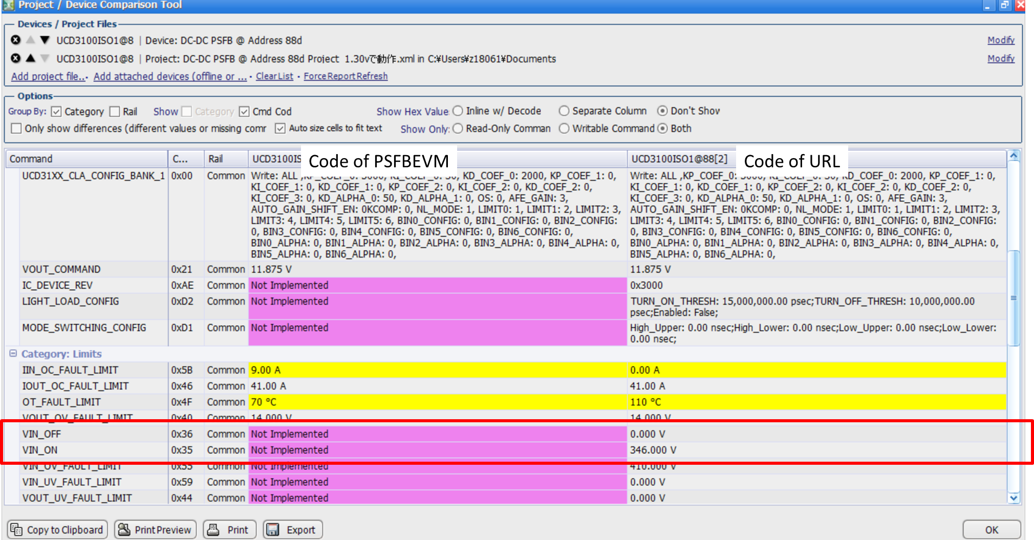

    但是、使用 PSFBEVM 的代码、Fusion GUI 中没有 VIN_OFF 和 VIN_ON 命令。
    下图是 PSFBEVM 和 URL 的使用代码。
    使用 PSFBEVM 代码时、是否可以显示 VIN_OFF 或 VIN_ON 命令?
    是否可以在 Fusion GUI 中使用? 还是需要使用 Code Composer Studio?
    Ian 将帮助您解决此问题。 简而言之、GUI 将显示命令位掩码指示的内容。 因此、需要更新位掩码以反映这些命令、其次、您还需要在固件中支持这些命令。

    我想您说、如果您使用 psfb 1.1、您会打开和关闭 VIN? 您当然应该、这就是您应该使用的版本。 我不确定 EVM 随附的代码是什么、但它是较旧版本。 将这些函数添加到 PMBus 并不是一项微不足道的任务。 您可能还需要将实现 VIN_ON 和 VIN_OFF 的代码添加到控制代码中、以及在 ADC 值和实际电压之间进行转换、DFLASH 存储和检索参数、当然还有 PMBus 命令。 在 PSFB 1.1中、这一切都为您完成。
    如果您想了解它是什么、可以从 PMBus_topology.c 中的此处开始:
    #define PMBus_CMD_35_FUNCLOCK_POING_READ_WRITE_VIN_ON_LIMIT
    #define PMBus_CMD_35_query (query_command_supported + query_write_supported + query_read_supported + query_linear)
    #define PMBus_CMD_36_FUNCLOCK_POING_READ_WRITE_VIN_OFF_LIMIT
    #define PMBus_CMD_36_query (query_command_supported + query_write_supported + query_read_supported + query_linear)
    如果您查看上面指向的函数、您可以看到一些数据存储在何处。 如果对变量执行全局搜索、您将看到它如何存储在数据闪存中、如何翻译以及如何在运行代码中使用。
    如果您确实需要、那么可以尝试将所有这些函数传输到 EVM 的旧版本代码、它的源代码可用。 请注意、较旧的代码可能使用稍微不同的方法来调用 PMBus 命令、但这并不会产生很大的影响。
    在 PSFB 1.1中、还需要设置命令的使能位、这些位位于网络上的默认版本中。
    #define PMBus_CMD_35_ENABLE (1)
    #define PMBus_CMD_36_ENABLE (1)
