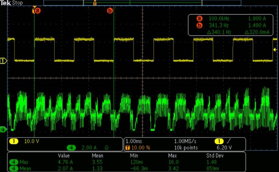

2. 下面是风扇的电流波形、最大值 电流为 4.76A、团队能否帮助提出 RLIM 的值
非常感谢。

    对于 Q2>>
    如果 最大 电 流为4.76A、您可以在 RLIM = 162k Ω 时进行检查。 您的平均负载电流是多少? 如果它接近最大值 我建议切换至 TPS24751器件。

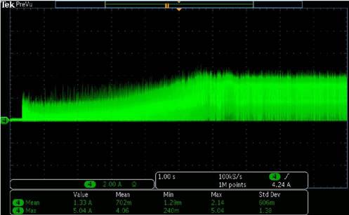

    客户的应用是风扇和旋转电流、如以下波形所示。 您可以找到最大值 电流为5.04A。
    1.您是否认为 TPS25924是一种合适的解决方案、因为它具有建议的最大值 继续输出电流为5A?
    2.如果是、推荐的 RLIM 电阻是多少?
    非常感谢。
    陈文森
    尊敬的陈文森:
    考虑到 TPS25924的电流限制精度和器件间的差异、很难保证在~5A 下运行
    我建议使用 TPS24751器件。
    Rakesh
