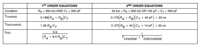

我的客户正在其 PCB 上评估 UCC28089。
但是、评估结果和计算之间存在很大差异。
客户希望检查数据表 P.7中的公式是否正确。
可以给我任何建议吗?
HIRO
    您好、Hiro、
    附件是数据表第7页中的公式。
    您能否提供有关您遇到问题的公式的详细信息?
    John
    你(们)好
    感谢您的回复、很抱歉缺少信息。
    它是二阶方程。
    HIRO
    您好、Hero、
    请确保使用了正确的器件。
    RA 和 RB 以欧姆为单位、CT 以法拉为单位。
    结果以 Hz 和秒为单位。
    这是令人困惑的、因为该表以千欧和 pF 为单位
    请告诉我这是否有效、或者是否仍然出现问题。
    John
