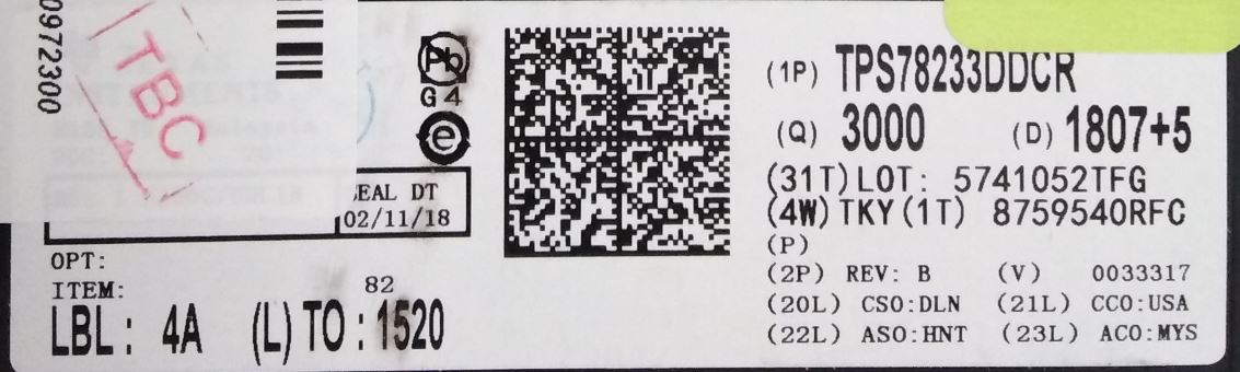

我希望在2D 条形码中对信息进行解密。  我认为、最简单的做法是附加图片、看看是否有人可以帮助弄清它。  我似乎无法将条形码上的所有内容与标签上的文本相匹配。  有一些文本信息与条形码中的信息不匹配。
启动            []>06P
分离器  29
PN                  1P TPS78233DDCR
分离器  P
???                   6个 P
分离器 29
修订版               2P B
数量      Q 3000
V                     0033317
1T                   1T 8759540RFC
分离器  P
4W                  、4W、TKY
分离器 29
DOM              D 1807+5
31T                31T 5741052F过渡 联邦政府
分离器 P
CSO                20L DLN
分离器 29
CCO                21L USA
分离器 29
ASSO                22L HNT
分离器 P
ACO                23L THA
分离器 29
符号       E G4
分离器 29
MSL                3Z 1A260CAUNLIM
密封日期     ;//;050812
L1520
结束                7K
