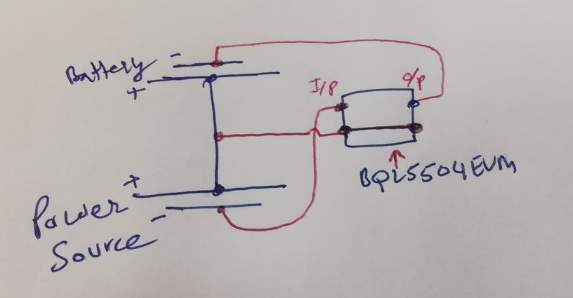

我正在寻找一个负直流/直流电压升压转换器、以便用负电压为电池充电。 我想让电池和电源的正极端子"通用"。
电池电压稳定状态约为2.5V (需要高达3V 的充电电压)。
电源是一个太阳能电池、其输入电压为~ 0.8V (可生成~ 20mA 的电流)。
电源的正极端子(在本例中为太阳能电池)直接连接到电池的正极端子。
那里是否有任何负直流/直流电压升压转换器? 我正在寻找低功耗(如 bq25504 EVM)、但采用负电压升压、输入电压范围 Vin = 500mV 至3V

    输入电压范围为0.6V 至0.8V。我需要的输出电压高达3V
    我目前拥有 TI 的 bq25504EVM。 然而、EVM 的负输入和输出端口是固有连接的并且是通用的。
    现在、
    我想使它与其他方法不同。 我希望转换器的正输入和输出端口是公共端口、并使用电源为电池充电。
    谢谢。
     您好、Jasper、感谢您的回复。 随附的是我想要实现的目标的方框图(图1)。 设计是否起作用?
    我想让电源和电池的优点变得"常见"。
    图2中的设计使用了 BQ25504EVM 升压转换器、该转换器连接了电源和电池的负极。

    图1无法根据我的理解工作。 并且很难检测和调节电池电压。

    附加的设计是否起作用? 我想使用 BQ25504EVM。

    升压转换器可用于负输入和输出应用。 但是、它不能用作电池充电器。 因为电池需要特殊的充电器来精确控制电压和电流。
    您好、Ashim、
    由于 Garrett 和我只支持升压拓扑、我们对充电器一无所知。 我将更改相应论坛的帖子。
    Ashim、
    bq25504的设计未采用这种工作方式。
