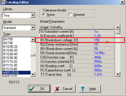

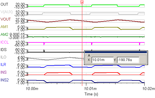

你(们)好
我模拟了 UCC2897A、并在二次侧整流二极管 SD1中获得负电流。
我认为这项计划有一些不正确的地方。
Andye2e.ti.com/.../slum606-1015-150KHz--noloop.TSCe2e.ti.com/.../TINA-Diagram-INS-nagative-current.pdf
    尊敬的 Andy:
    感谢您的参与。我们正在研究这一问题。
    手动
    尊敬的 Andy:
    您在二次侧整流二极管 SD1中获得了负电流、因为它获得了反向击穿电压。我们将二极管模型中的反向击穿电压增加到了150V、这有助于阻断负电流、如下所示。
    Ashis
