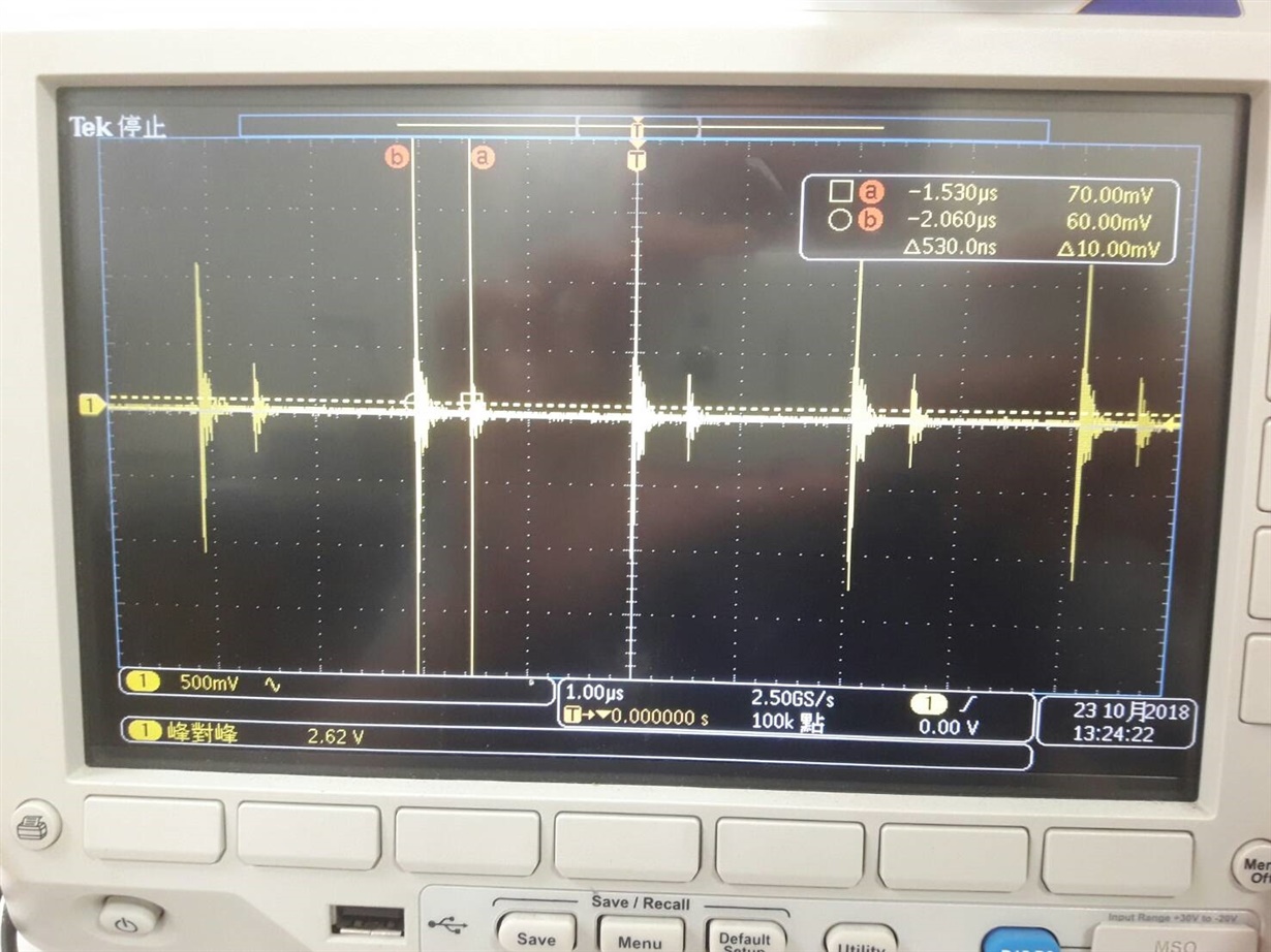

大家好,我已经使用了 TPS5410-EVM 板, 它是一个很好的完美波形和很好的纹波。

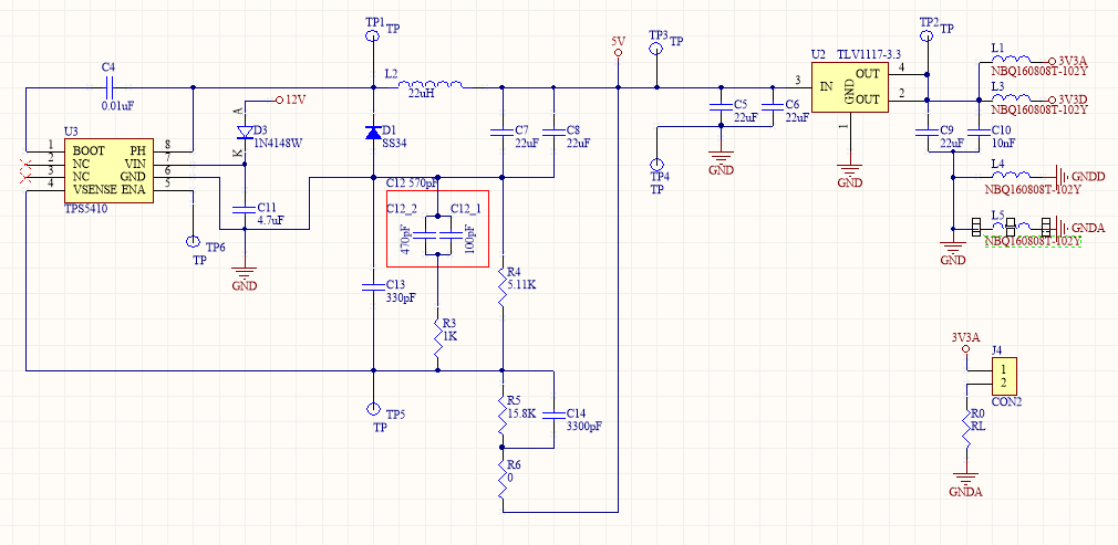

但我为 tps5410设计了一个新电路、由我自己选择哪个电容器和电阻器。
那么电路就像这样。
现在、我遇到的问题是、如果 RL 是接近0~10 Ω 的低值、那么会产生高输出纹波和两个振荡器、如图所示
频率几乎为1.8MHZ、我不想这么做。 如何 消除此频率,我只需要500kHz 频率。
另一个问题是、当我使用接近330欧姆的高欧姆时、门槛没有构建。
我使用 tps5410evm、我发现高分辨率或低分辨率不会影响输出频率。
那么、为什么这个振荡器构建呢? 请帮我解决所有问题
    感谢您分享上面的波形以及您的原理图。 我希望确保我正确理解您的问题。 您能否帮助回答几个澄清问题:
    在 EVM 上放置相同的组件时、在输出端看不到这些尖峰?
    2.如何测量输出纹波? 您是否使用 Tip & Barrel 方法?
    3.您可以共享您的布局吗? 您在输出端看到的尖峰可能是由于噪声耦合到输出端造成的。
