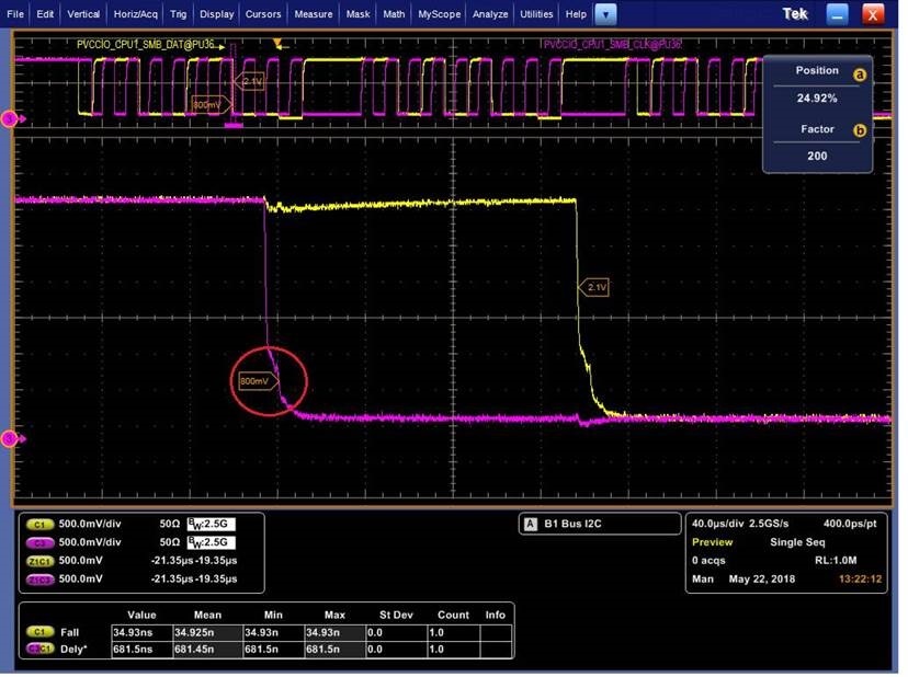

默认情况下、TPS53659在 I2C 输入引脚上内置毛刺脉冲滤波功能吗?
我们在 TPS53659的 I2C 总线上看到了 SI 问题、我们想知道 TPS53659是否在输入引脚上具有内置滤波器。

    请参阅下图中的红色标记
    对此问题有任何建议

    请告诉我有关此问题的更多信息。 您说过这是信号完整性、但情况如何? 是否存在违反总线或电气规范的错误?
    此外、如果您可以共享原理图和有关何时发生这种情况的信息、这也会有所帮助。 这种毛刺脉冲是在 TPS53659的特定负载条件下发生还是始终发生?
    我将检查 IC 上的任何抗尖峰脉冲滤波并返回给您。

    问题在于 I2C_SDA 波形的 Vil 点上的非单调性。
    从 SI 的角度来看、我们担心拐点会影响 VR 的 I2C 访问。
    我是否可以知道 VR 输入引脚的触发机制是什么、
    施密特还是边沿触发?
    Hugo

    我们的客户担心非单调性问题。
    您对此案例有什么建议吗?

    该器件具有一个具有迟滞功能的比较器、可满足 SMBus 中的精密规格- SO 施密特触发器。 该器件还具有50ns 的抗尖峰脉冲、似乎干扰小于该值。
    我希望这对您有所帮助。 请随时跟进任何其他问题。
