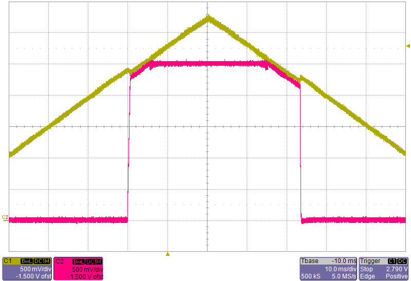

     我的客户希望使用 TPS82085在其光学模块中替换 ISL8205、因为 ISL8205在100%占空比运行时会出现问题。
     输入电压为3.3V、输出电压为2.2V。 当输入电压降至2.2V 时、ISL8205以100%占空比运行。 将 Vin 设置为1.5V 可使 UVLO 关闭 ISL8205、但 EN 引脚仍启用为1.5V。 此时、将 Vin 恢复到3.3V、ISL8205仍处于100%占空比模式、Vout=Vin=3.3V。 Intersil 解释说、当触发100%占空比模式时、ISL8205导通高侧 FET 并忽略输出反馈。 只有完全上电复位或通过 EN 重新使能它才能使它脱离此模式。
     在将 ISL8205替换为 TPS82085之前,他们希望确认 TPS82085没有相同的操作。 您能否简单地描述 TPS82085如何实现100%占空比? 与 ISL8205的区别是什么? 我认为我们没有同样的问题。
BTW、VIN 和 EN 连接在一起。 如果 tps820rof2的 VIN 和 EN 从1V (非0V)重新供电到3.3V、是否存在其他问题?
谢谢。
    您好、Jerry、
    我无法评论其他供应商的器件及其工作方式、但我们过去在退出100%模式时没有遇到问题。  这是 TPS82085进入和退出100%模式的电压、Vin 斜升/降(黄色)和2.5Vout (红色)、负载为3 Ω。  EN 连接到 Vin。
