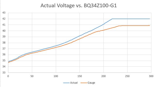

器件型号:BQ34Z100-G1 尊敬的所有人:
我使用 BQ34Z100-G1测量36V 电池。
根据 EVM 的建议,我选择了0.027 (600K 至16.5K 电阻)的电阻分压器。
我将得到该电压变化:
您能不能建议我如何解决? 由于校准有利于降低电压...
原理图。

您好、Ran、
当您执行电压校准时、是否使用了电压? 如果使用的电压较小、请使用能够提供36V 电压的电源、并按照本视频中显示的步骤操作 :https://training.ti.com/bq34z100-g1-voltage-calibration
如果这不能为您提供更好的结果、电阻分压器中使用的电阻器的精度和 PPM 是多少? 电路是否加热?
