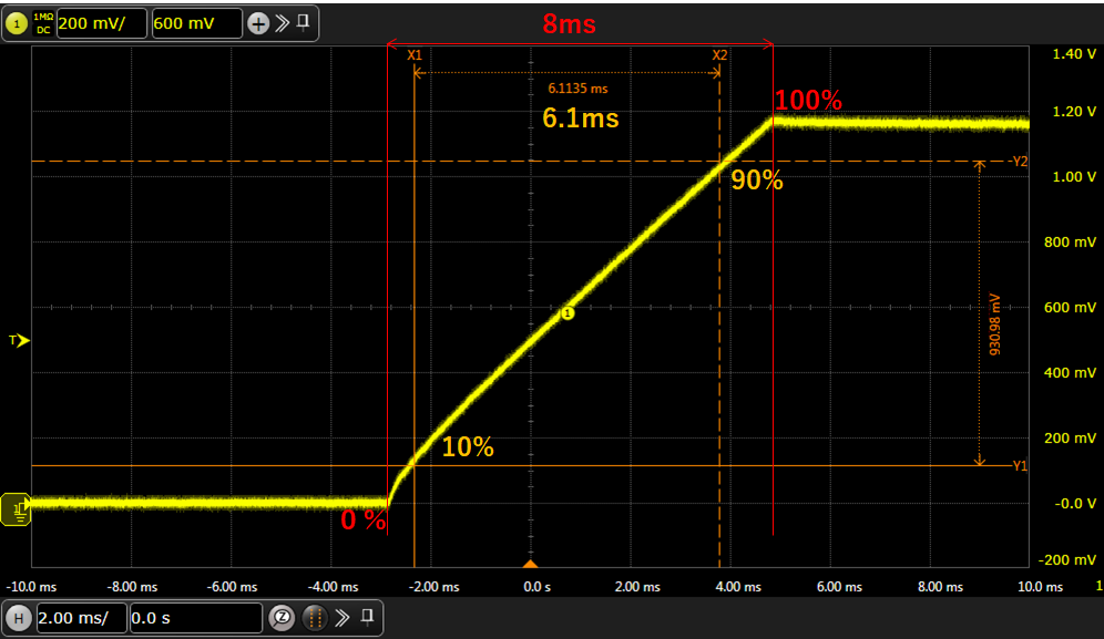

你(们)好
我的客户有疑问。
软启动时间是输出电压的10%至90%的周期。
是这样吗?
当客户使用 TPS7A91进行检查时、0到100%接近设计值。
哪一个是正确的?
■规格
SS/NR=1uF
SS_CNTL=Vin
最恰当的考虑
T Kishi
    尊敬的 T Kishi:
    TPS7A91的软启动公式用于计算输出的整个(0-100%)上升时间。  该公式不会影响电容器容差等变化;但是、您可以看到结果类似于数据表中图35所示的结果:

    您好、Ryan
    感谢你的答复。
    我知道 TPS7A91的软启动时间被指定为0-100%。
    另一个问题是、其他电源 IC 软启动时间的0-100%定义是否也是如此?
    还是仅适用于 TPS 7A91?
    注意事项
    T Kishi
    尊敬的 T Kishi:
    您将始终需要检查特定器件的数据表、因为某些器件的指定方式不同。 一些数据表将在电气特性表中指定特定条件下的启动时间。 发生这种情况时、规格通常是0至95%的缩写范围。 在电气特性表中、将指定 LDO 测试条件。 在应用部分中、当给出 LDO 的软启动公式时、通常为0至100%。 如果它用于另一个范围、则应指定它。
    非常尊重、
    Ryan
    您好、Ryan
    感谢您的回答。
    对于 LDO、我了解到当没有测试条件时、它是0-100%调节。
    直流/直流转换器也是如此吗?
    注意事项
    T Kishi
    您好 Kishi-San、
    您有一个非常广泛的问题。 对于直流/直流转换器、同样的答案也适用。
    您应该查阅特定器件的 D/S 并查看其内容。 对于具有外部 SS 电容器以设置 SS 时间的器件、通常为0%至100%。
