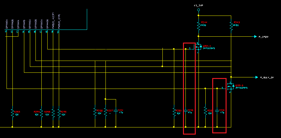

大家好、
您能检查我们的电路吗?
我们的客户在我们的电路上提出有关 MCU 灌电流/拉电流的问题。
可以直接在 MCU 引脚上连接电容器吗?
请参阅下面的参考、谢谢。
    无需在 DPWM 引脚上添加电容器、请将其移除。
    谢谢、如果我仍然在 DPWM 引脚上放置一个电容器、会产生什么副作用。
    DPWM 引脚具有有限的拉电流/灌电流、放置一个电容器将使 PWM 波形失真并增加功率损耗。
